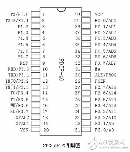

2、单片机引脚介绍
上图为STC89C52RC引脚图,共四十引脚,可按照其功能将其分为三类:电源和时钟引脚(VCC、GND、XTAL1、XTAL2),编程控制引脚和I/O口引脚(P0、P1、P2、P3)。
注:①P0口内部没有上拉电阻,不能正常输出高低电平,使用时务必外接上拉电阻(10KΩ)②P3.0为串行输入口(RXD,第10脚),P3.1为串行输出口(TXD,第11脚)

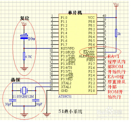

3、单片机最小系统
指用最少的元件组成的单片机可以工作的系统。对51系列单片机来说,最小系统一般应该包括:单片机、晶振电路、复位电路。如上方电路图。

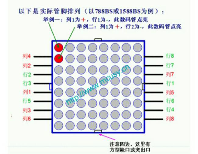

###2.LED点阵
笔者在焊接时用的是2088BS(一种共阳极点阵),若是想要区分共阴、共阳可用万用表测量。共阳极电路如右下图所示,如果想要位于(1,1)的灯亮,只需要将⑨设置为高电平,将⑬设置为低电平。进一步想让对角线亮起来,可利用动态扫描。
注:点阵的行列引脚分布是乱序的,焊接时一定要仔细,可用杜邦线连接试验。
