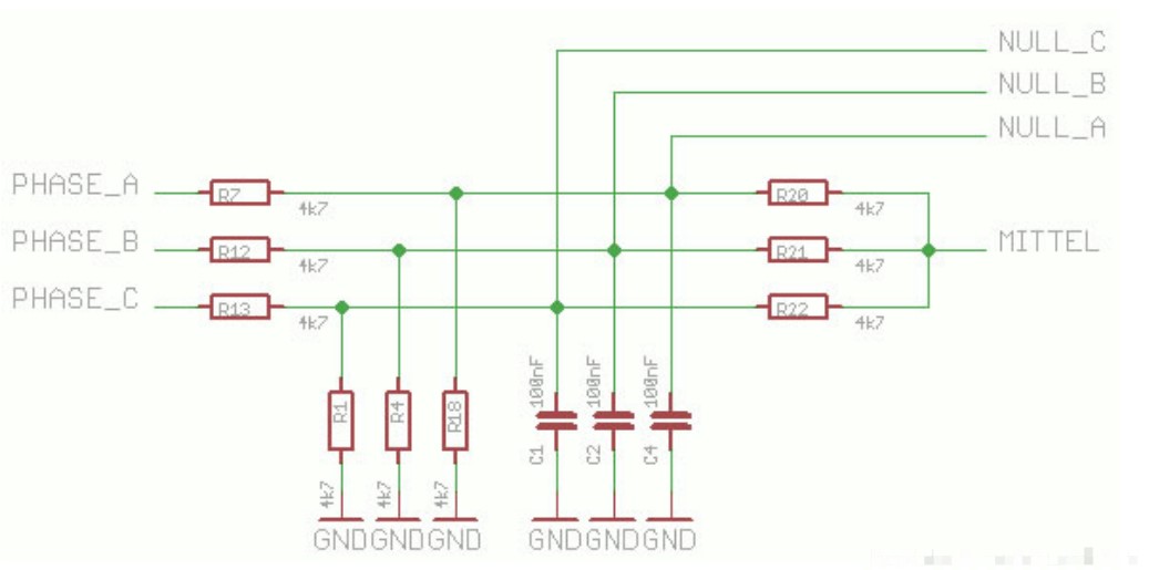

二、如何检测反电动势
检测反电动势的方法有两种:
(1)使用单片机内部AD采样反电动势信号来进行比较
(2)使用比较器直接比较
上图是AD检测方案、比较器比较方案通用的电路原理图。
以比较器比较方案为例:当电机自转完成之后,打开比较器中断(比较对象为:中点电压与悬空相的电压值),当比较电压到来时立即换相,换相后再设置比较器的比较对象,即中点电压与当前悬空相的电压值,以等待下一次比较中断的到来。这种控制方式是没有延时30度电角度的控制方式,在一般的控制系统中,此控制方式可行,特别是做无感大电流大扭力的方案时,不延时的控制方式反而会更加稳定,带载能力会更强。但是这么做也有弊端,就是效率不如有30度电角度延时的高。

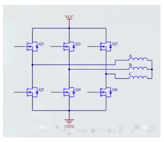

无感无刷直流电机(BLDC)最经典的驱动方式就是三相六步换相法
基本驱动电路:
所谓的六步换相法即使按如下顺序通电:AB-》AC-》BC-》BA-》CA-》CB
当然,除此之外还可以使用其他的通电顺序,只需要保证磁场的变化方向能构成一个旋转磁场即可。
