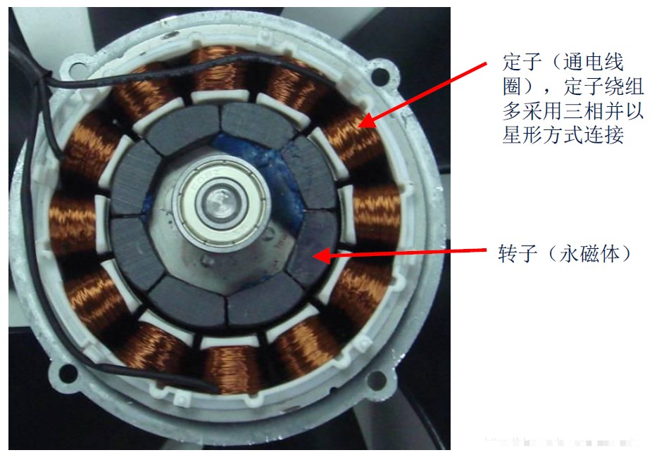

无刷直流电机的定子是线圈绕组电枢,转子是永磁体。通过实时检测电机转子的位置,再根据转子的位置给电机的不同相通以对应的电流,使定子产生方向均匀变化的旋转磁场,电机才可以跟着磁场转动起来。无刷直流电机结构示意图如下所示(引自英飞凌直流无刷电机原理及驱动技术):

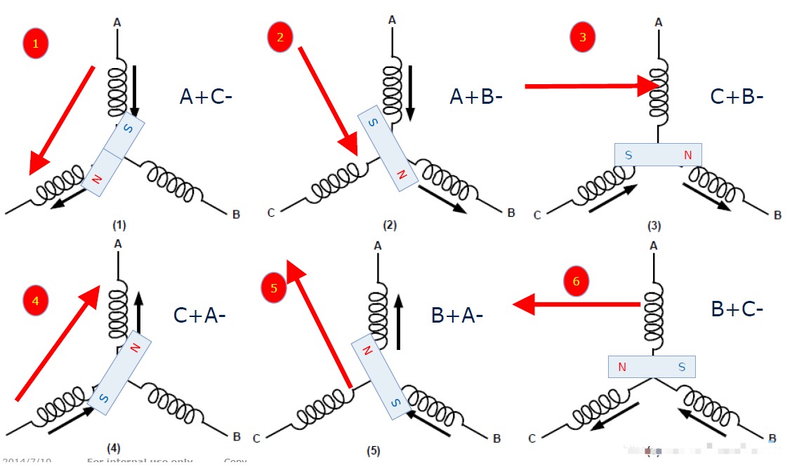

直流无刷电机通过改变A、B、C通电方式,线圈产生旋转磁场,从而带动转子转动,常见的6拍工作方式如下:
