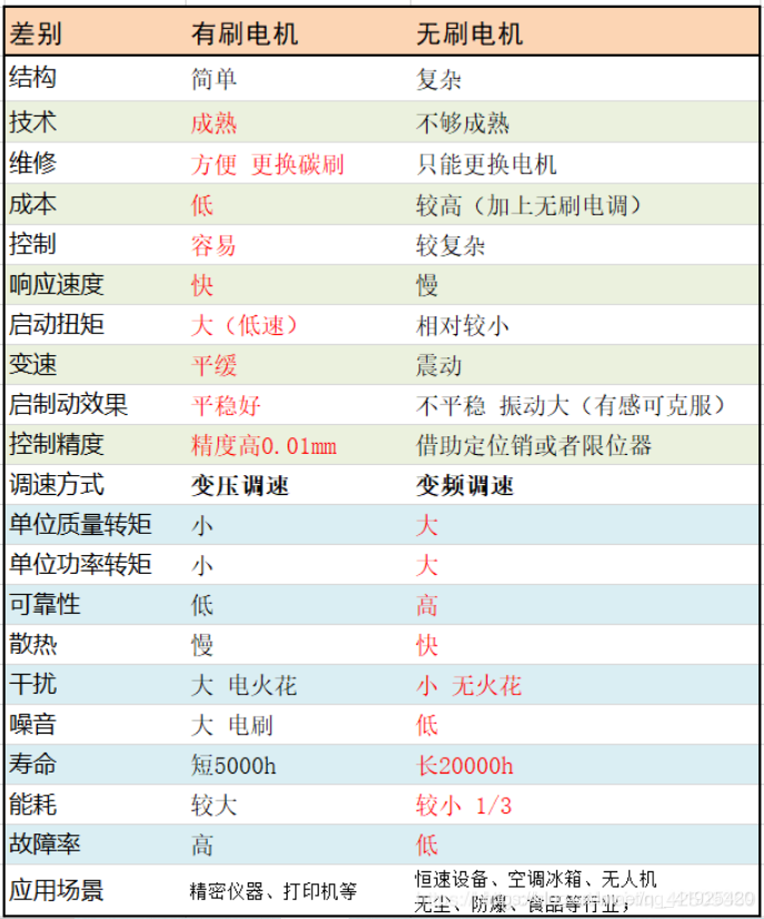

有刷电机与无刷电机各有各的优缺点,主要根据应用场合和实际需求来选择,总结如下表所示:
有刷电机和无刷电机的区别是是否配置有常用的电刷-换向器。有刷直流电机的换向一直是通过石墨电刷与安装在转子上的环形换向器相接触来实现的。 而无刷电机则通过霍尔传感器把转子位置反馈回控制电路,使其能够获知电机相位换向的准确时间。大多数无刷电机生产商生产的电机都具有三个霍尔效应定位传感器。由于无刷电机没有电刷,故也没有相关接口,因此更干净,噪声更小,事实上无需维护,寿命更长。

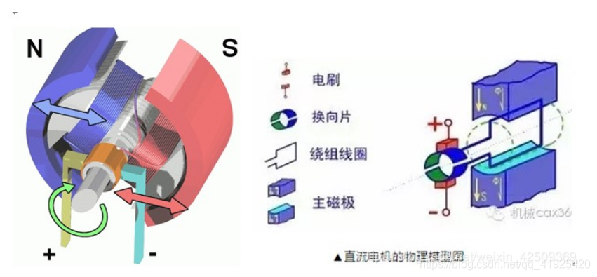

1、有刷电机
电机工作时,线圈和换向器旋转,磁钢和碳刷不转,线圈电流方向的交替变化是随电机转动的换相器和电刷来完成的。在电动车行业有刷电机分高速有刷电机和低速有刷电机。有刷电机和无刷电机有很多区别,从名字上可以看出有刷电机有碳刷,无刷电机没有碳刷。
有刷电机有定子和转子两大部分组成,定子上有磁极(绕组式或永磁式),转子有绕组,通电后,转子上也形成磁场(磁极),定子和转子的磁极之间有一个夹角,在定转子磁场(N极和S极之间)的相互吸引下,使电机旋转。改变电刷的位置,就可以改变定转子磁极夹角(假设以定子的磁极为夹角起始边,转子的磁极为另一边,由转子的磁极指向定子的磁极的方向就是电机的旋转方向)的方向,从而改变电机的旋转方向。

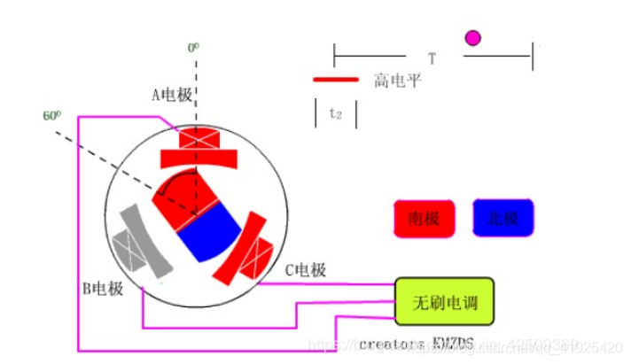

2、无刷电机
无刷电机采取电子换向,线圈不动,磁极旋转。无刷电机,是使用一套电子设备,通过霍尔元件,感知永磁体磁极的位置,根据这种感知,使用电子线路,适时切换线圈中电流的方向,保证产生正确方向的磁力,来驱动电机。消除了有刷电机的缺点。
这些电路,就是电机控制器。无刷电机的控制器,还可以实现一些有刷电机不能实现的功能,比如调整电源切换角,制动电机,使电机反转,锁住电机,利用刹车信号,停止给电机供电。现在电瓶车的电子报警锁,就充分利用了这些功能。
无刷直流电机由电动机主体和驱动器组成,是一种典型的机电一体化产品。由于无刷直流电动机是以自控式运行的,所以不会象变频调速下重载启动的同步电机那样在转子上另加启动绕组,也不会在负载突变时产生振荡和失步。
