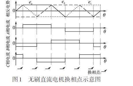

三相无刷直流电机常采用两两导通的方式工作,两两导通指任意时刻逆变器只有2只开关管开通。无刷直流电机需要根据转子位置来切换工作状态,也就是说换相点是无刷直流电机正常工作必不可少的信息。图1为三相无刷直流电机换相点示意图,为便于理解,特给出了反电势以及相电流波形,图中ea,eb,ec代表三相相反电势,由图可见,对于三相无刷直流电机,每个电周期内有6个不同的换相点,也就是说每个电周期内电机换相6次。

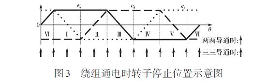

T =eaia + ebib + ecicω式中:ea ,eb ,ec 为三相相反电势;ia ,ib ,ic 为三相相电流;ω 为电机角速度。空载时,在电机绕组中通以固定电流,电机转子将转到某一位置并停止,此时电机产生的转矩零图3中,Ⅰ~Ⅵ表示霍耳传感器将电周期分成的6 个区域,当两两导通时,通电的两相绕组电流大小相等,方相反,电机转矩为零的点分布在各个区域的边界上;当采用三三导通时,三相绕组均通电,若电流最大相的电流为I,那么其它两相电流为-I/2,此时电机转矩为零的点分布在各个区域的中间位置,如图3 所示。通过以上分析可以知道,要使转子转到某一个区域,采用三三导通的方法要比两两导通的方法更加合理。
在某一个特定的区域,正常工作时需要通电的直流无刷电机绕组是一定的,如图3 中的区域Ⅰ,两两导通时需A 相和B相绕组通电,要想产生正转矩,A 相绕组应通正电流,B 相绕组应通负电流,记为“A+B-”,要产生负转矩则“B+A-”,其它区域内直流无刷电机绕组通电的情况如表1 所示。如果电机采用三三导通方式工作,可以根据反电势很容易地得出绕组通电情况,这里就不再列举。
