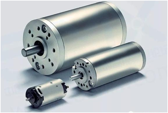

  根据电机的结构和工作原理,我们可以将电机分为有刷电机、内转子无刷电机和外转子无刷电机。
  无刷电机:无刷电机的转子是永磁磁钢,连同外壳一起和输出轴相连,定子是绕组线圈,去掉了有刷电机用来交替变换电磁场的换向电刷,故称之为无刷电机(Brushless motor),依靠改变输入到无刷电机定子线圈上的电流波交变频率和波形,在绕组线圈周围形成一个绕电机几何轴心旋转的磁场,这个磁场驱动转子上的永磁磁钢转动,电机就转起来了,电机的性能和磁钢数量、磁钢磁通强度、电机输入电压大小等因素有关,更与无刷电机的控制性能有很大关系,因为输入的是直流电,电流需要电子调速器将其变成3相交流电,还需要从遥控器接收机那里接收控制信号,控制电机的转速,以满足模型使用需要。
  无刷电机采取电子换向,线圈不动,磁极旋转。无刷电机转子的位置确定可以通过霍尔元件,编码器或者其他,感知永磁体磁极的位置,根据这种感知,适时切换线圈中电流的方向,保证产生正确方向的磁力,来驱动电机。这些电路,就是电机控制器。无刷电机的控制器,还可以实现一些有刷电机不能实现的功能,比如调整电源切换角,制动电机,使电机反转,锁住电机,利用刹车信号,停止给电机供电。现在电瓶车的电子报警锁,就充分利用了这些功能。
  由于无刷直流电动机是以自控式运行的,所以不会像变频调速下重载启动的同步电机那样在转子上另加启动绕组,也不会在负载突变时产生振荡和失步。单个的无刷电机不是一套完整的动力系统,无刷基本必须通过无刷控制器也就是电调的控制才能实现连续不断的运转。普通的碳刷电机旋转的是绕组,而无刷电机不论是外转子结构还是内转子结构旋转的都是磁铁。所以任何一个电机都是由定子和转子共同构成的。

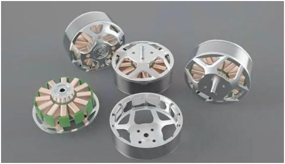

  无刷电机的结构图
  无刷电机的前盖、中壳、后盖主要是整体结构件,起到构建电机整体结构的作用。但是外转子无刷电机的外壳同时也是磁铁的磁路通路,所以外壳必须是导磁性的物质构成。内转子的外壳只是结构件,所以不限定材质。但是内转子电机比外转子电机多一个转子铁芯,这个转子铁芯的作用同样也是起到磁路通路的作用。
  磁铁:是安装在转子上,是无刷电机的重要组成部分,无刷电机的绝大部分性能参数都与磁铁相关,包括功率、转速、扭矩等。
  硅钢片:是有槽无刷电机的重要组成部分,当然,无槽无刷电机是没有硅钢片的,但是目前绝大多数的无刷电机都是有槽的。它在整个系统中的作用主要是降低磁阻、参与磁路运转。
  转轴:是电机转子的直接受力部分,转轴的硬度必须能满足转子高速旋转的要求。
  轴承:是电机运转顺畅的保证,轴承可以分为滑动轴承和滚动轴承,而滚动轴承又可以细分为深沟球轴承、滚针轴承和角接触轴承等十大类,而目前大多数的无刷电机都是采用深沟球轴承。

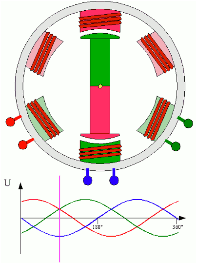

  直流无刷电机动力系统由转子、定子和位置传感器三部分等组成。位置传感按转子位置的变化,沿着一定次序对定子绕组的电流进行换流(即检测转子磁极相对定子绕组的位置,并在确定的位置处产生位置传感信号,经信号转换电路处理后去控制功率开关电路,按一定的逻辑关系进行绕组电流切换)。定子绕组的工作电压由位置传感器输出控制的电子开关电路提供。位置传感器有磁敏式、光电式和电磁式三种类型。
  采用磁敏式位置传感器的直流无刷电动机,其磁敏传感器件(例如霍尔元件、磁敏二极管、磁敏诂极管、磁敏电阻器或专用集成电路等)装在定子组件上,用来检测永磁体、转子旋转时产生的磁场变化。
  采用光电式位置传感器的直流无刷电动机,在定子组件上按一定位置配置了光电传感器件,转子上装有遮光板,光源为发光二极管或小灯泡。转子旋转时,由于遮光板的作用,定子上的光敏元器件将会按一定频率间歇间生脉冲信号。
  采用电磁式位置传感器的无刷直流电动机,是在定子组件上安装有电磁传感器部件(例如耦合变压器、接近开关、LC谐振电路等),当永磁体转子位置发生变化时,电磁效应将使电磁传感器产生高频调制信号(其幅值随转子位置而变化)。
  简单而言,直流无刷电机就是依靠改变输入到无刷电机定子线圈上的电流波交变频率和波形,在绕组线圈周围形成一个绕电机几何轴心全转的磁场,这个磁场驱动转子上的永磁磁钢转动,电机就转起来了,电机的性能和磁钢数量、磁钢磁通强度、电机输入电压大小等因素有关,更与无刷电机的控制性能有很大关系,因为输入的是直流电,电流需要电子调速器将其变成3相交流电,还需要从遥控器接收机那里接收控制信号,控制电机的转速,以满足模型使用需要。

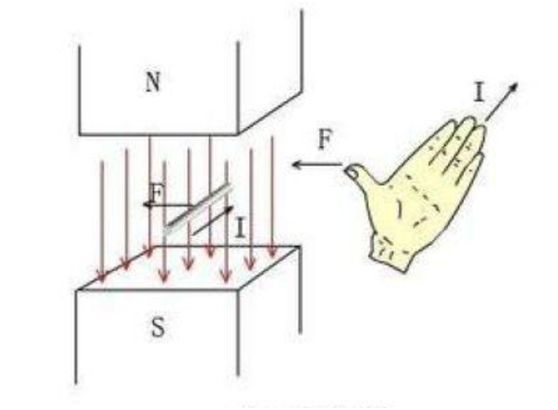

  左手定则,这个是电机转动受力分析的基础,简单说就是磁场中的载流导体,会受到力的作用。
  让磁感线穿过手掌正面,手指方向为电流方向,大拇指方向为产生磁力的方向,我相信喜欢玩模型的人都还有一定物理基础的哈哈。

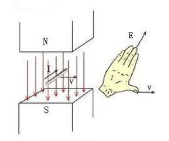

  右手定则,这是产生感生电动势的基础,跟左手定则的相反,磁场中的导体因受到力的牵引切割磁感线产生电动势。
  让磁感线穿过掌心,大拇指方向为运动方向,手指方向为产生的电动势方向。为什么要讲感生电动势呢?不知道大家有没有类似的经历,把电机的三相线合在一起,用手去转动电机会发现阻力非常大,这就是因为在转动电机过程中产生了感生电动势,从而产生电流,磁场中电流流过导体又会产生和转动方向相反的力,大家就会感觉转动有很大的阻力。不信可以试试。
