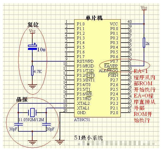

2 单片机最小系统
人需要脉搏,需要睡觉。单片机需要时钟,需要复位。
1,【上电复位】
2,【按键复位】
1,【上电复位】
2,【按键复位】
