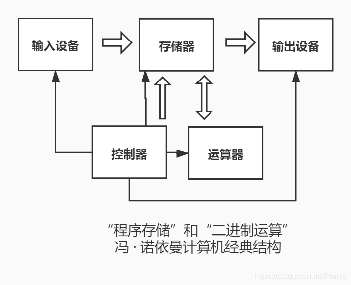

世界上第一台电子计算机诞生于1946年,是一种电子管计算机,时钟频率只有100kHz,在1s内能完成5000次加法运算,它的出现标志着计算机时代的到来。在第一台计算机的研制过程中,匈牙利籍数学家冯诺依曼担任研制小组顾问,并提出了“程序存储”和“二进制运算”的思想。
虽然从第一台电子计算机诞生到现在,电子计算机的发展经历了电子管计算机、晶体管计算机、集成电路计算机、大规模集成电路计算机和超大规模集成电路计算机五个阶段,但是,计算机的结构仍没有突破冯诺依曼提出的计算机经典结构框架。

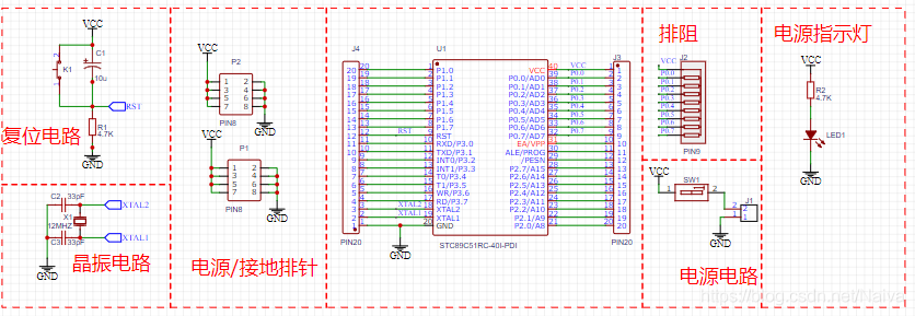

什么是最小系统?
能让单片机正常工作的最小电路,我们称之为最小系统。
最小系统包含哪些电路?

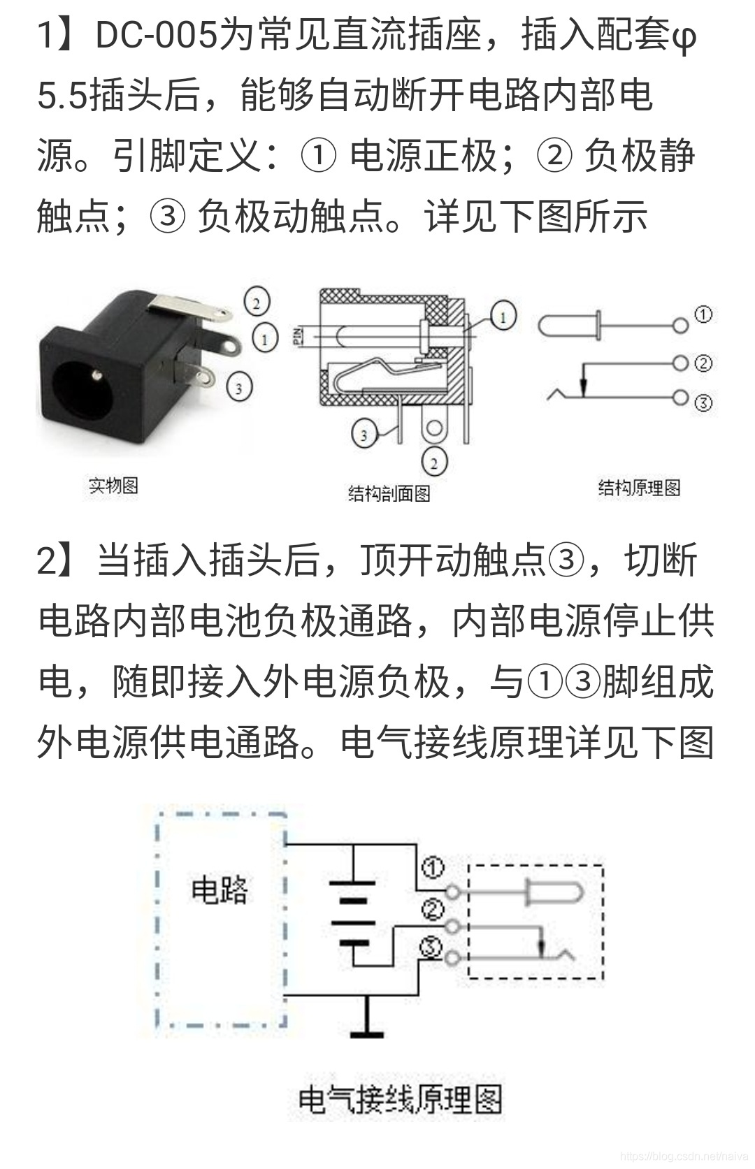

电源电路
晶振电路
复位电路
晶振电路
晶振是电路中提供频率基准的元器件,通常分为有源晶振和无源晶振两大类。
无源晶振电路中的电容提供一个振荡。
复位电路
51芯片,在上电的瞬间需要短暂的时间进行内部的初始化,这时候芯片无法立即进入工作状态。通常称上电初始化这些工作为复位。
复位电路的功能是:系统上电时提供复位信号,直至上电稳定后撤销复位信号。可靠起见,电源稳定后,还会有一段延时(其大于两个机器周期)
单片机最小系统
