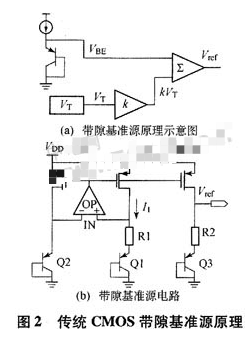

图2(a)为带隙电压基准源的原理示意图。

图2(b)是传统的CMOS带隙电压基准源电路,图中运算放大器的作用是使电路处于深度负反馈状态,从而让运算放大器两输入端电压相等。
在电路稳定输出时:
由式(3)、式(4)得:
式中:k为常数,
由于实际的运算放大器存在一定的失调电压VOS,所以实际输出电压为:
由式(7)可得,运算放大器的失调电压会导致比较大的基准输出电压误差。运算放大器的失调电压VOS包括自身的失调、电源电压变化引起的失调、工艺不匹配引起的失调及温度引起的失调,其中自身的失调占主要作用,所以在大多数带隙基准源电路中,一般采用两级高增益运算放大器作为反馈运放,以降低失调电压。传统带隙基准电压源结构虽然能输出比较精确的电压,但是所得到的精度有限,而且其基准电压范围有限(1.25 V左右),要想克服上述问题和限制,必须对传统基准源的结构有所改进。
