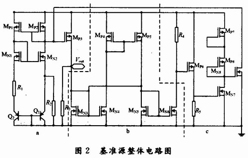

  图2为本文设计的基准源整体电路图,包含带隙核心电路、反馈补偿电路和启动电路。其中虚框a为带隙核心电路,虚框b为偏置及反馈补偿电路,虚框c为基准源启动电路。
  2.1 带隙核心电路
  图2中,由Mp1~Mp3,MN1,MN2,R1,R2和Q1,Q2组成的电路构成带隙核心电路。输入晶体管的偏置电流由PMOS电流源提供,可通过减小其电流,而不是减小其宽长比来降低负载器件的gm,从而增加其差动放大增益。
  其中Mp1,Mp2,MN1,MN2均工作在饱和状态,Mp1,Mp2复制了Iout,从而确定了IREF。从本质上讲,IREF被“自举”到Iout。选择一定的MOS管尺寸,如果忽略衬底沟长长度调制效应,则有Iout=KIREF,因为每个二极管连接的器件都是由一个电流源驱动的,故IREF和Iout与VDD无关,左右两支路永远维持这两个电流值。双极晶体管Q1和Q2工作在不同的电流密度下,它们的基极与发射极间的电压差与绝对温度成正比。将与电源无关的偏置电路与双极晶体管结合,得到带隙核心电路。

  2.2 自偏置电路及反馈补偿电路
  为了提高电源电压抑制,该设计对核心电路和运放的电源电压进行了调节,由MOS管的电流电压特性可知,当VDS≥VG-VTH时器件工作在饱和区,有:
  对其求导得:
  式中:VGS为栅源电压;VTH为阈值电压。
  因为栅漏短接,故MN3,MN5一定处于饱和状态,它们均可作为一个阻值由过驱动电压控制的等效电阻,定义MN3和MN5的等效电阻分别为RN3和RN5,则可将MN3与R3视为并联电阻Rx,如果Vout增大,则RN3减小,并联电阻Rx减小,从而使PTAT基准电流通过MN3分流一部分;同样原理适用于MN5和MN6,达到抑制补偿输出电压,使基准源输出电压稳定。其中Mp4和Mp5为MN3提供偏置电流,但使用这种“自偏置电路”会带来电路的启动问题。
  2.3 启动电路
  在基准源电路中需要启动电路使得系统上电时电路能够进入正常的工作状态,而自偏置放大器电路往往也存在启动问题。当电路处于非工作状况时,放大器的输入端电压初始值为零,而输出电压由于寄生电容的存在可能位于一个比较高的电势,当电源接通后不但放大器的偏置电路为截止状态,而且基准源的核心电路也无法正常启动。本文设计的启动电路则可以同时满足放大器和核心电路的启动要求,它由Mp6~Mp8,MN7,MN8,R4,R5构成。
  当电源接通后,启动电路提供了放大器输出端到地的通路,从而拉低了核心电路中Mp1~Mp3的栅极电势,放大器的偏置电路开始工作,同时基准源的Mp1和Mp2支路中流过的电流也随之增大,使得放大器的输入端电势上升,这样放大器进入高增益工作区,带动基准源电路开始正常工作。
  电路刚启动时,使Mp7和Mp8饱和,保证MN8栅极有足够高的开启电压,当MN8导通时,一个小的导通电流流过运放,启动带隙电路。电路开启后,虚框b部分电流镜像电路将输出电流进行镜像,给启动电路提供偏置,偏置电流使Mp6导通,从而MN7的栅极电压升高,MN7导通,由于MN8的电阻很大,导致MN7漏极电压很低,从而关断MN8,使启动电路(虚框c)两端电压降低而停止工作。
2.1 带隙核心电路

2.2 自偏置电路及反馈补偿电路
对其求导得:
2.3 启动电路
