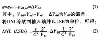

下面分析基准电压源温度漂移特性对DNL的影响。一般情况下,实际相邻输出与理想相邻输出之间的偏差可以表示为:

根据下列两式:
可以得到DNL对基准电压源温度系数的要求,即温度系数TC≤6.84 ppm/℃。式中,VT0为室温25℃时的基准电压值。

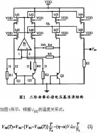

由前文分析可知,12位ADC系统要求温度系数应小于6.84ppm/K才能达到12位精度。传统带隙基准源很难达到这个要求,因此,本文选用一种如图1所示的二阶曲率补偿的电压基准源结构。

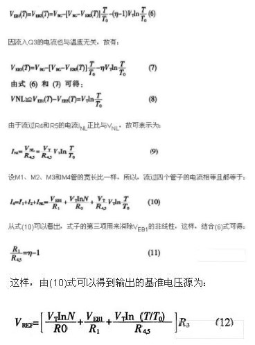

从(5)式可以看出,VBE与温度并不是简单的线性关系,最后一项就是非线性项。其中η是与工艺相关的量。如果发射极电流是PTAT电流,那么α=1;如果发射极电流与温度无关,则α=0。图1中流入Q1、Q2的电流是PTAT电流,故有:

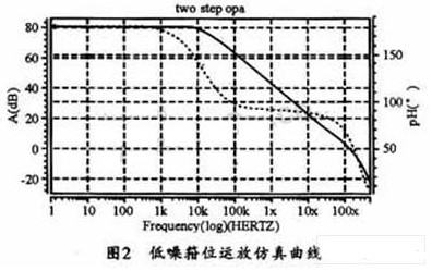

经过仿真可以得到如图2所示的低噪声箝位运放的频率特性曲线,该曲线表明箝位运放的开环增益为81dB,单位增益带宽为139 MHz,相位裕度为61°,失调电压为0.02 mV,可见该运放能够满足系统要求。

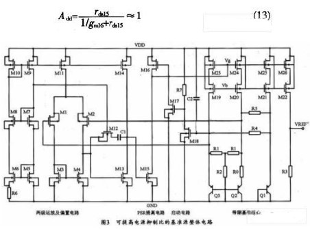

电源抑制比提高电路的具体结构如图3所示,它主要由M15,M16构成。作为M16负载的M为二极管接法,具有低输出阻抗,可在提高环路增益的同时,把电源纹波引入到环路中。由于以PMOS作为输入管的两级密勒补偿运放的PSR约为0,因此,Vg的PSR主要由PSR提高电路决定,具体表示为:
从上式可知,VG跟随Vdd变化,使M23,M24的栅源电压保持恒定,从而提高基准电压的PSR。
