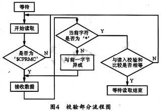

根据NMEA-0183通信标准格式的内容,可对所接收到的数据进行检验。即对接收到的信息逐字节异或。当接收到“*”时,比较下一字符“hh”与实际异或值是否相等。若相等,即所接收的数据正确;若不等,则所接收数据无效,系统随之复位存储设备,并等待检测下一组数据。当检测到结束符<CR><LF>时,标志数据读取结束,系统向FIFO发出结束标志,并等待下一次数据检测。其系统校验流程图如图4所示。

数据校验模块由FIFO的满信号启动。当检测到满信号有效时。校验模块连续的读取数据并进行处理。当检测到起始标志“$”后,即进入数据读取和检测。输出数据是以语句的形式出现的,每条语句代表一种数据,每种数据都有它自己的识别码,所以,要根据收到的语句识别码来判断该语句是否为所需要的内容(如GPRMC中,“GP”为识别符,“RMC”为语句名)。
