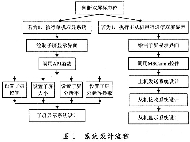

系统设计流程如图1所示。

首先判断双屏标志位doublescreen_flag,若为0,则启用单机双屏显示:
声明API函数,各定义函数调用API函数,例:
1.2 双屏尺寸的设置
定义ChangeScreenSize()函数设置显示界面在子屏中显示尺寸的大小,例:
1.3 双屏位置的设置
定义ChangeScreenPosition()函数,设置画面在子屏中的位置,例:
1.4 双屏分辨率、频率的设置
定义ChangeScreenFrequency()函数,设置子屏的频率和分辨率,例:

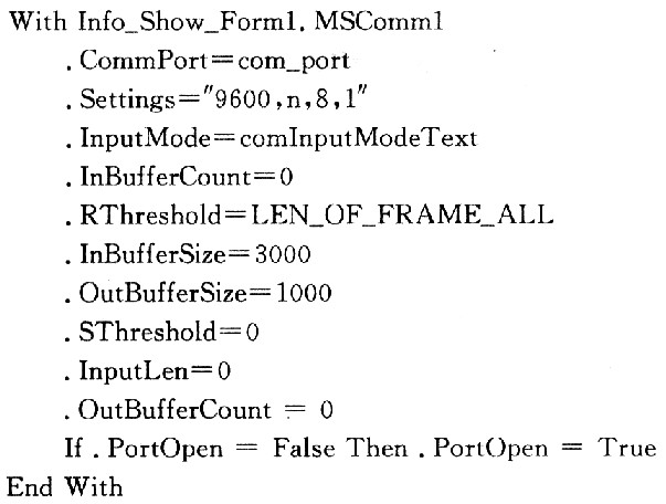

MSComm控件的设置:

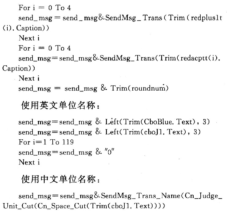

首先判断双屏标志位doublescreen_flag,若为1,则进行串行通信。将需要发送的信息(裁判员的信息、运动员的信息、比赛信息)连成一帧,以FFFF作为帧头以EEEE作为帧尾发送。根据发送帧长判断接受缓冲区的大小。根据是英文名称还是中文名称判断发送内容。部分代码如下:

控件的调用:
串口初始化:
字符及时钟控件初始化:
接收启用串口通信:

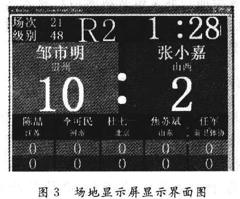

3 场地显示屏显示界面
场地显示屏显示界面如图3所示。
该界面包含了:场次、级别、轮次、时间、比分、运动员的信息、裁判员的信息、各有小点和指示灯等详细信息,满足比赛的要求。
