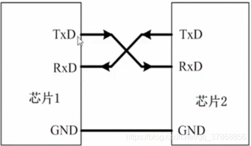

STM32F10x系列包含3个USART和2个UART。

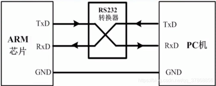

都是TTL电平交叉相连即可
与PC机可以使用USB-TTL进行通信。
