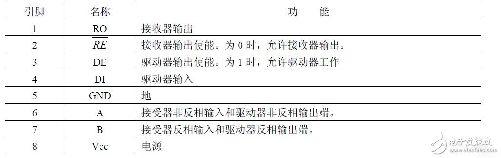

RS-232 虽然被广泛接受,但其数据传送的速度慢、在现代网络通信中已暴露出的接口处各信号间容易产生干扰等明显的缺点。RS-232 只能传输15 米,不能满足远距离传输要求,而RS-485 最大传输距离为1200 米,最大传送速率可达10Mb/s。因此,RS-485 在远程通信和多机总线系统中具有很大吸引力。MAX48X/49X 系列收发器芯片适合于RS 一422/RS 485 通信标准。其主要有以下特点:
·单+5V 电源供电;
· 低功耗:工作电流120~ 500μA :
· 驱动过载保护;
· 通信传输线上可挂32 个收发器方便组成半双工通信电路;
· 共模输入电压范围:-7V ~ + l2V
MAX485 为8 脚封装,引脚配置如图l 所示,各引脚功能说明如表l 所示。
表1
本设计以PC 机为主机,TMS320F240 为从机,主从机之间进行串口通信。TMS320F240 与PC 机之间采用RS 一485 标准进行半双工通信的接口电路如图2 所示。其中,接收器和驱动器的选择由TMS320F240 的XF/IOPC2 引脚控制。由于一般PC 机上提供的是标准的RS 232 C 串行接口,因此,需要RS 232C/RS485 转换器进行接口转换。
