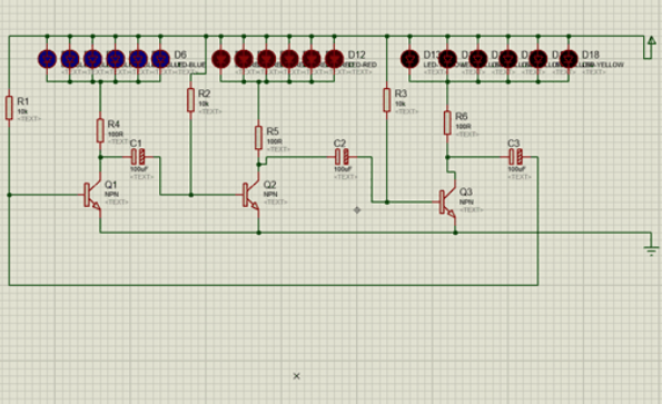

  如图1所示是本次实验的工作原理图
  从原理图上可以看出,18只LED被分成3组,每当电源接通时,3只三极管会争先导通,但由于元器件存在差异,只会有1只三极管最先导通,这里假设Q1最先导通,则LED1这一组点亮,由于Q1导通,其集电极电压下降使得电容C2左端下降,接近0V,由于电容两端的电压不能突变,因此Q2的基极也被拉到近似0V,Q2截止,故接在其集电极的LED2这一组熄灭。此时Q2的高电压通过电容C3使Q3集电极电压升高,Q3也将迅速导通,LED3这一组点亮。因此在这段时间里,Q1、Q3的集电极均为低电平,LED1和LED3这两组被点亮,LED2这一组熄灭,但随着电源通过电阻R2对C2的充电,Q2的基极电压逐渐升高,当超过0.7V时,Q2由截至状态变为导通状态,集电极电压下降,LED2这一组点亮。与此同时,Q2的集电极下降的电压通过电容C3使Q3的基极电压也降低,Q3由导通变为截至,其集电极电压升高,LED3这一组熄灭。接下来,电路按照上面叙述的过程循环,3组18只LED便会被轮流点亮,同一时刻有2组共12只LED被点亮。这些LED被交叉排列呈一个心形图案,不断的循环闪烁发光,达到流动显示效果。
