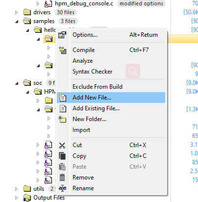

使用SEGGER Embedded Studio过程中,CMakelist.txt文件不会自动添加,这个有影响吗?
SEGGER
C文件
通过视频学习,在工程中添加新的C文件用手工建立和手工添加到CMakelist.txt文件中,在使用SEGGER Embedded Studio 过程中,也可以添加,编译是也对这个文件进行了编译。但CMakelist.txt文件不会自动添加,这个有影响吗?
罗宗保
2023-5-26 09:55:23
CMakelist.txt是需要用户自己修改的以在生成工程时自动添加源文件。如果你需要将工程共享给其它同事,需要修改CMakelist.txt,提供src和CMakelist.txt即可。如果只是自己做程序验证一下,可以不改
