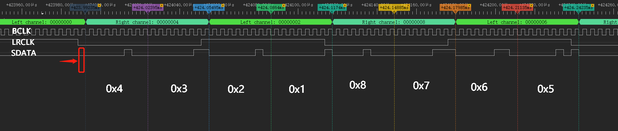

用逻辑分析抓到的波形如下:
疑问1:
SDATA 上的数据相比 BCLK 和 LRSLK ,整体偏移了1位 (图中箭头所指)

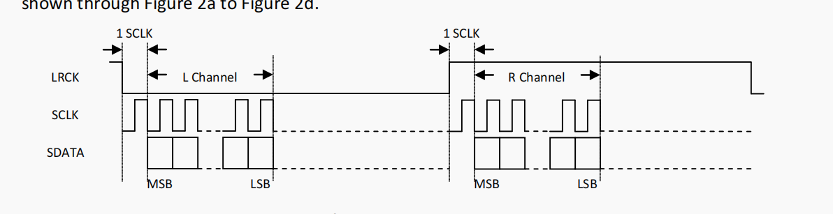

标准 i2s 协议时序如下:
应该是每个 sample 都从第二位开始输出 SDATA ,所以 16bit的 sample, 实际上需要 17个 BCLK ,并且 L/R sample 都需要位移1bit。
疑问2:
缓冲区里的字节为 1-9 重复: 1,2,3,4,5,6,7,8,9,1,2,3 ...
I2S 配置为 I2S_BITS_PER_SAMPLE_16BIT , i2s使用 大端字节顺序,所以输出的字节顺序应该是: 2,1,4,3,6,5,8,7,1,9,3,2 ....
但 ESP32 SDATA 上输出的字节顺序是:   4,3,2,1, 8,7,6,5, 3, 2, 1, 9 ....
这是把缓冲区里的数据当成 32bit 数据来处理了。
