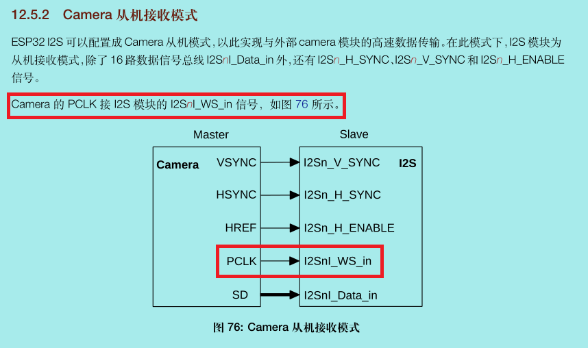

ESP32在设置主频为240MHz时在使用I2S的Camera从机接收模式时其I2SnI_WS_in最大支持到多少MHz的输入?
ESP32
I2S
ESP32在设置主频为240MHz
时在使用I2S的Camera 从机接收模式时其
I2SnI_WS_in
最大支持到多少MHz的输入(
PCLK最大支持到多少MHz输入

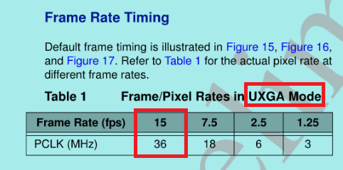

查OV2640的Datasheet得知OV2640的UXGA Mode在其输出15FPS时PCLK为36MHz,我现在想使用此模式使用I2S进行数据接收,
ESP32在设置主频为240MHz
时其
I2S的Camera 从机接收模式是否能支持到PCLK为36MHZ的输入?
