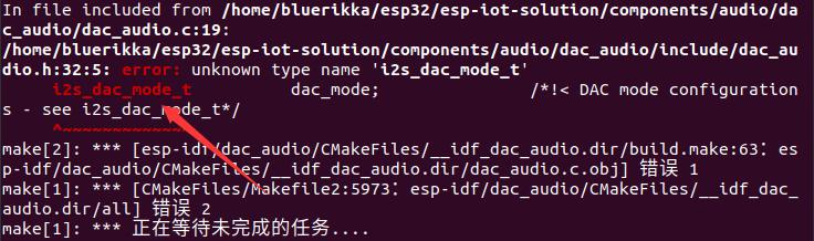

首先,我们需要了解问题的具体原因。从您的描述来看,报错信息提示没有找到 `i2s_dac_mode_t` 类型。这可能是由于以下原因:
1. 缺少相应的头文件。
2. 编译环境或IDE设置不正确。
为了解决这个问题,请按照以下步骤操作:
步骤1:检查头文件
确保您的项目中包含了正确的头文件。对于 `i2s_dac_mode_t` 类型,您可能需要包含以下头文件:
```c
#include "driver/i2s.h"
步骤2:检查IDE设置
确保您的IDE或编译器设置正确。这可能包括以下方面:
- 确保您的项目设置为使用正确的ESP-IDF版本。
- 检查您的编译器设置,确保它能够找到ESP-IDF的路径。
步骤3:检查ESP-IDF版本
确保您使用的ESP-IDF版本支持 `i2s_dac_mode_t` 类型。您可以在ESP-IDF的官方文档中查看支持的版本。
步骤4:更新ESP-IDF
如果您的ESP-IDF版本较低,可能需要更新到较新的版本。您可以按照以下步骤更新:
1. 打开命令行工具。
2. 导航到ESP-IDF的安装目录。
3. 执行以下命令以克隆最新的ESP-IDF仓库:
git pull
4. 更新ESP-IDF的子模块:
git submodule update --init --recursive
5. 重新编译您的项目。
步骤5:检查代码
如果以上步骤都无法解决问题,请检查您的代码,确保您正确地使用了 `i2s_dac_mode_t` 类型。例如:
```c
i2s_dac_mode_t dac_mode = I2S_DAC_CHANNEL_BOTH_EN;
按照这些步骤操作后,问题应该得到解决。如果仍然存在问题,请提供更详细的错误信息和代码示例,以便我们能够更好地帮助您。
