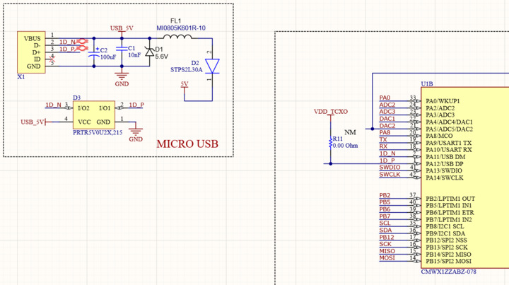

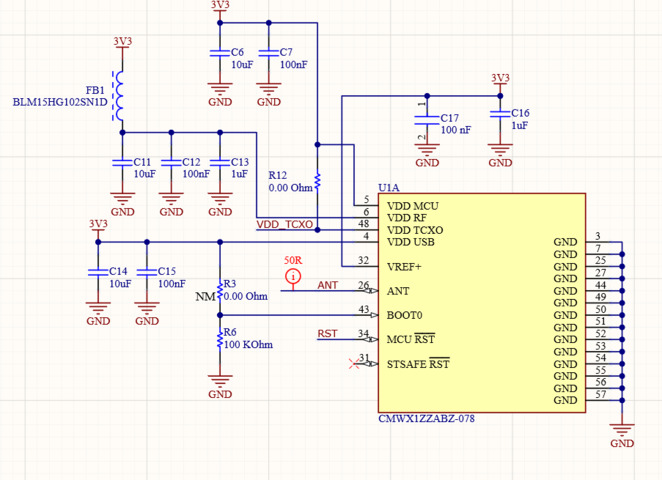

我开发了一个基于 B-L072Z-LRWAN-1 探索套件的定制板。我可以刷入 CMWX1ZZABZ-078 (STM32L082 + SX11276) 并且每个功能都运行良好。问题出在尝试通过 USB 与 PC 通信时。
  • 在第一次刷入模块之前(只需连接来自制造商的 PCB),PC 未检测到它。
  • 用 STM32CubeIDE 或 mbed 在线编译器刷写后,PC 检测到它但无法识别它。
我从 ST 网站下载了 ST USB 驱动程序,但它没有修复它
原理图和布局看起来不错,我设计了阻抗为 90 欧姆的 USB 线。我附上图片:
我测量了电压,它们没问题(5V 线是 4.8v,3V3 线是 3.31v)
有谁能帮我找出问题所在吗?

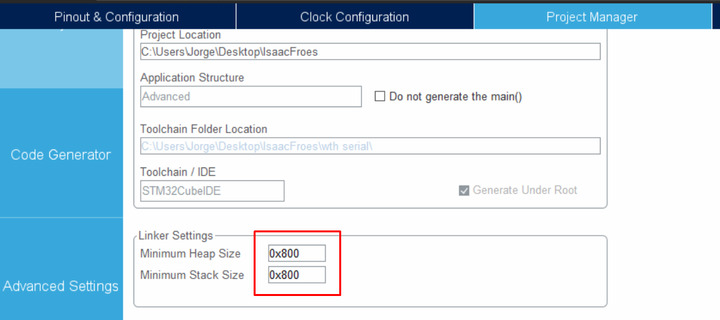

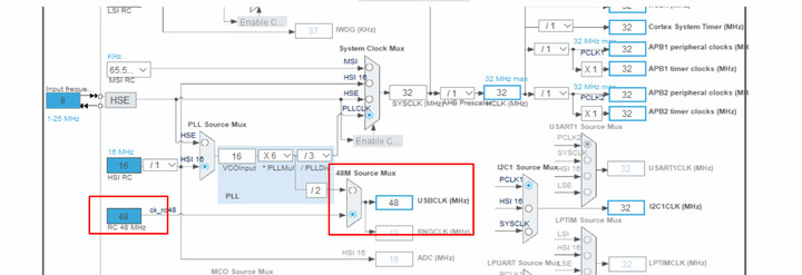

谢谢 Clive 的帮助,我们找到了问题所在,是堆栈和堆的大小。我们将堆和堆栈的最小大小从 0x100 增加到 0x800。在我们的工作设置中,我们将内部 48MHz 时钟(RC 48 MHZ)用于 USB、0x800 的堆和堆栈大小,并在 USB 初始化函数后立即延迟 2000 毫秒。
