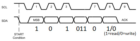

i2c在nrf9160dk上运行st25dv04k无法唤醒从机怎么解决?
我目前正在尝试使用 i2c 在 nrf9160dk 上运行 st25dv04k。目前我无法“唤醒”从机,因为我不确定将启动条件发送到哪个地址。如果可能请协助。

实际上,您所说的 devSelCode 是从机地址。它以 7 位编码,您必须将 LSB 位添加到 0 或 1,具体取决于您是要读取还是写入。这就是 I2C 的工作原理。
这是 I2C 信号,您应该将值放入位中:
