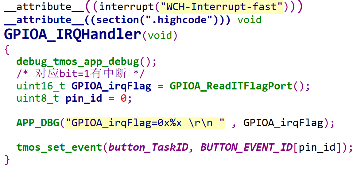

开启了GPIO唤醒功能:
中断处理:

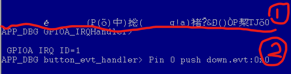

    GPIO产生中断可能正常进入,但打印不正常,打印的是乱码,并且tmos的事件不处理。但再按一个键,打印就正确了。做一个5S的定时器,定时器一到,这个TMOS事件就会处理。即第一次错,第二次正确,第三次错,第四次正确。
下图中的打印信息,红色线是第一次中断产生的,红色线以下是第二次打印的,第二次正确了。
  测得打印输出的波特率偏低,在中断内加延时后,打印的数据正确了。但TMOS事件还是不会处理。

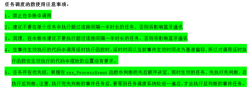

从你描述的这个现象,应该是调用的协议栈的睡眠,第一次按键唤醒后又进入了idle模式,按键第二次才会唤醒,另外tmos任务是禁止在中断中调用的,可以在中断中置一个标志,在主循环中查询标志来调用任务。
郭金
2022-9-21 09:54:21
我们的协议栈使用的是rtc唤醒的方式,在等待晶体起振的时候,使用idle模式能够进一步降低功耗,如果使用gpio中断的方式唤醒,可以调用相应时间的延时来等待晶体起振,大概在1.5ms左右,
