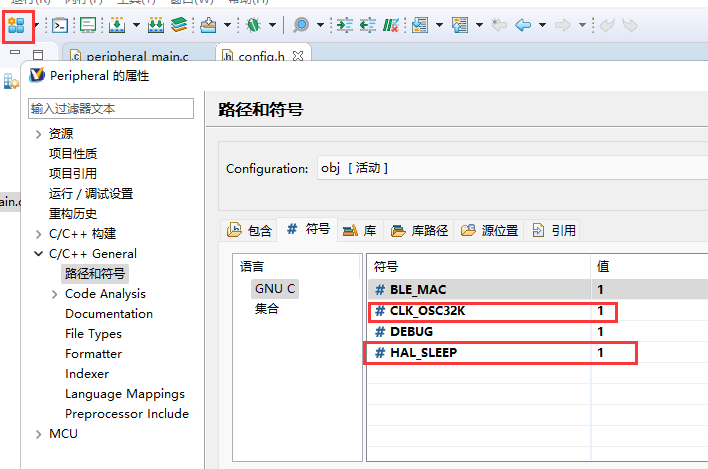

ch582的低功耗打开后,蓝牙可以连上但是又会自己断掉怎么解决?
低功耗
蓝牙
ch582的低功耗打开后,蓝牙可以连上但是又会自己断掉,而且串口的数据也无法打印出来了,关掉低功耗模式后又可以正常工作

1、打开官方的从机例程,宏定义使用内部32K,开启睡眠;

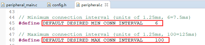

2、在默认连接间隔基础上,适当增大最小和最大连接间隔,给与任务更多处理时间。

有外部晶振的话不直接用外部晶振吗? 这里使用内部晶振?是外部晶振不需要吗

在使用582当作从机使用时,可以使用外部低频也可选择内部低频,这边让使用内部低频的原因是可能有的用户并没有贴外部低频晶振。

睡眠终端产品在批量生产的时候是否可以直接用内部晶振,这样可以省掉外部32768晶振的成本
