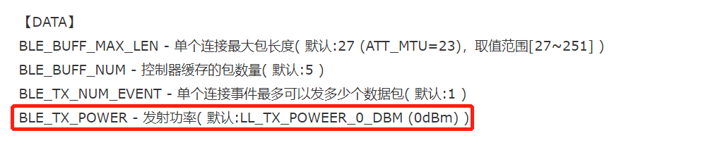

信号增强
默认是0dbm,可以设置3dbm或者4dbm
另外看下板子,板载的PCB天线不是全向天线,在天线平面正方向信号最强,反向次之,左右信号弱,使用PCB天线可以试试调一下板子的位置摆放。另外注意PCB的天线电路设计,比如50欧姆阻抗匹配,平滑走向等。
收发数据卡顿,可能是干扰导致BLE底层数据重传较多,或者因为重传,用户层没有做数据数据重传管理。
还是上面这个截图,默认单个连接间隔只发1个包,可以设置单个连接间隔发多个包。
还有卡顿也可能是连接间隔的问题,可以看看连接间隔
以上几点都可以对收发速度有改善,涉及软件和硬件设计本身,我们芯片在多模键鼠还是有成熟客户在批量出货的,你可以看看。
