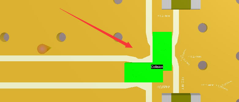

你好!CH9141天线串联的磁珠可以不要吗? 如果要的话,要用多大的磁珠?
h1654156194.5000
2022-8-29 09:48:22
确切的说,这里不应该是磁珠,
上面的意思应是跳线的, 实际的layout 处理类似如下:
通常贴0欧电阻,贴不同的方向选择不同的的信号输输出:外部天线,或者pcb天线
确切的说,这里不应该是磁珠,
