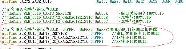

主机NRF52832从机ch9141,ch9141断电后无法发送数据怎么解决?
nRF52832
CH9141
上位机
看起来是连接成功了,
我把ch9141断电之后,出现以下信息
是断开了,
这样配置对么?我nrf52832直接发送,ch9141上位机是接收不到的,
上位机的发送按钮也是灰色的,不能向nrf52832发,
虽然上位机显示是连接上了,
那位小伙伴搞过,我第一次搞蓝牙,
(3)
何朝燕
2022-8-23 09:51:37
要退出AT模式,串口发送按钮就可以用了,不过还是不能通信,虽然显示连接上了,但是还是能能互发数据
李笑才
2022-8-23 09:51:44
是128 bit base UUID 不一至,有没有办法修改 base UUID?
李件杰
2022-8-23 09:52:04
9141的UUID是固定的
9141的UUID是固定的
