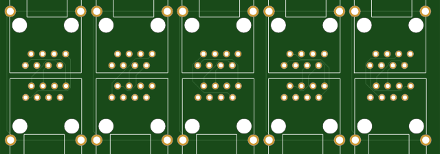

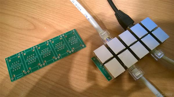

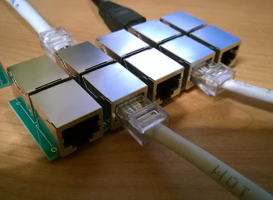

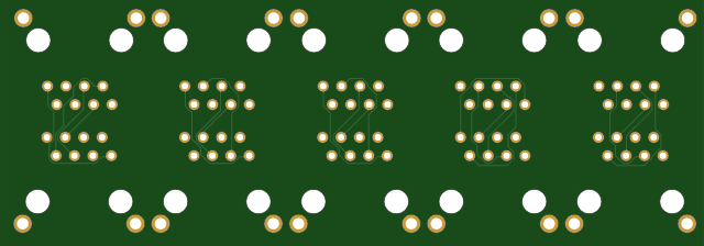

DIY非机架式5端口RJ45以太网直通配线架板
描述
它是一个 DIY 非机架式 5 端口 RJ45 以太网直通配线架板,以太网端口直接连接到对面的端口。它专为 <100mm 的尺寸而设计,因此它有 5 个端口(10 个连接器)。如果您订购 10 块电路板,您将在 5 步中动态获得 5 到 50 个端口。对于连接器,请在您最喜欢的商店中搜索“RJ45 插孔”,电路板设计用于带铝盖的连接器(不是全塑料连接器)和连接器没有 LED。
PCB
