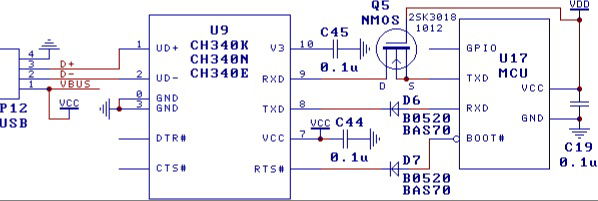

您好,正常情况下MCU端电压低于0.5伏是不会影响其上电
正常工作的,为解决如上问题,可使用NMOS管做隔离。电路参考设计如下:
注1:MCU的RXD引脚应该内部启用上拉电阻,如果没有,建议RXD外加2KΩ~22KΩ的上拉电阻。
注2:D7和RTS/BOOT#的连接是可选的。
图中二极管D6、D7以及NMOS管Q5用于防止双电源方式下CH340对无电的MCU产生电流倒灌。D6/D7用于防止CH340的TXD/RTS往无电的MCU一侧灌电流,NMOS管Q5用于防止CH340内部上拉的RXD往无电的MCU一侧灌电流。
CH340K和批号末3位大于B40的CH340C、CH340N、CH340E的IO具备防对内倒灌功能,即CH340无电但MCU有电时不会影响CH340正常上电工作。再加上D6、D7和Q5能够实现完全的双向防倒灌。
如果CH340和MCU采用同一个电源统一供电或者MCU一直带电,则上图的NMOS和二极管均可以去掉,电路上直连即可。
二极管优先用小功率肖特基二极管,如:BAS70、BAT54、B0520等。
NMOS管优先用小功率、小电容的NMOS管2SK3018、1012等。
有问题可以随时与我们技术沟通。联系方式已发您。
