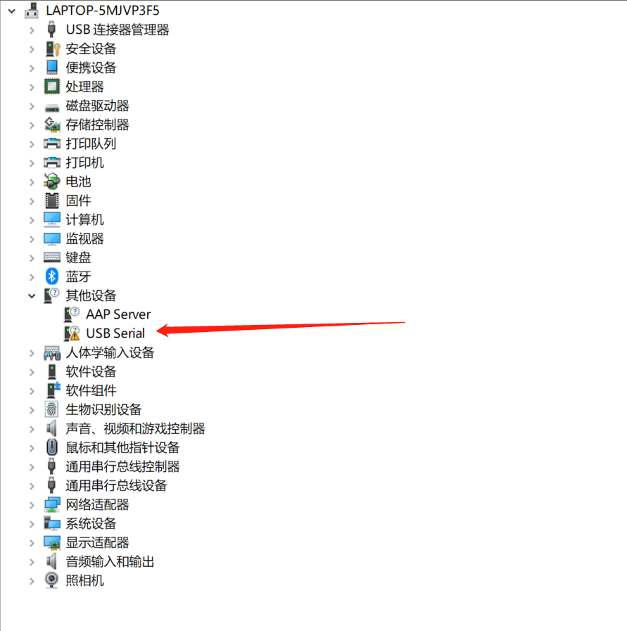

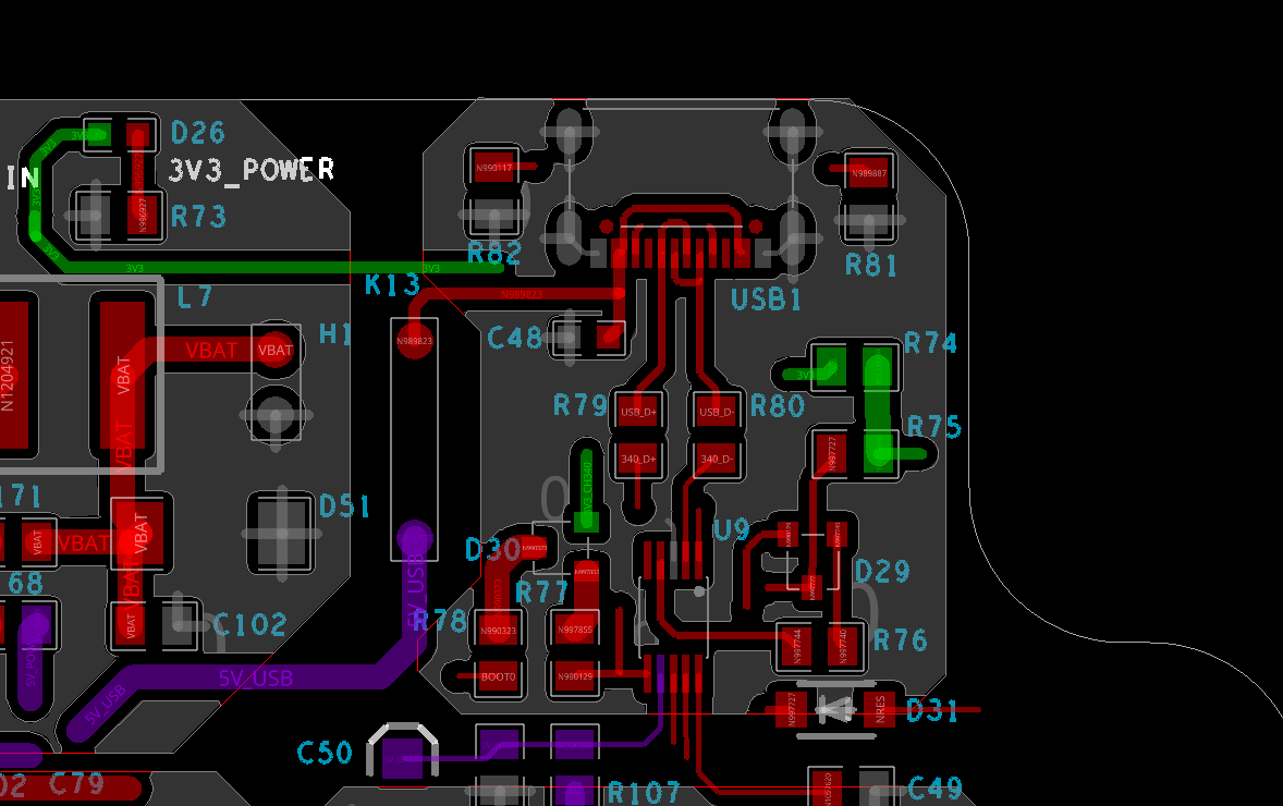

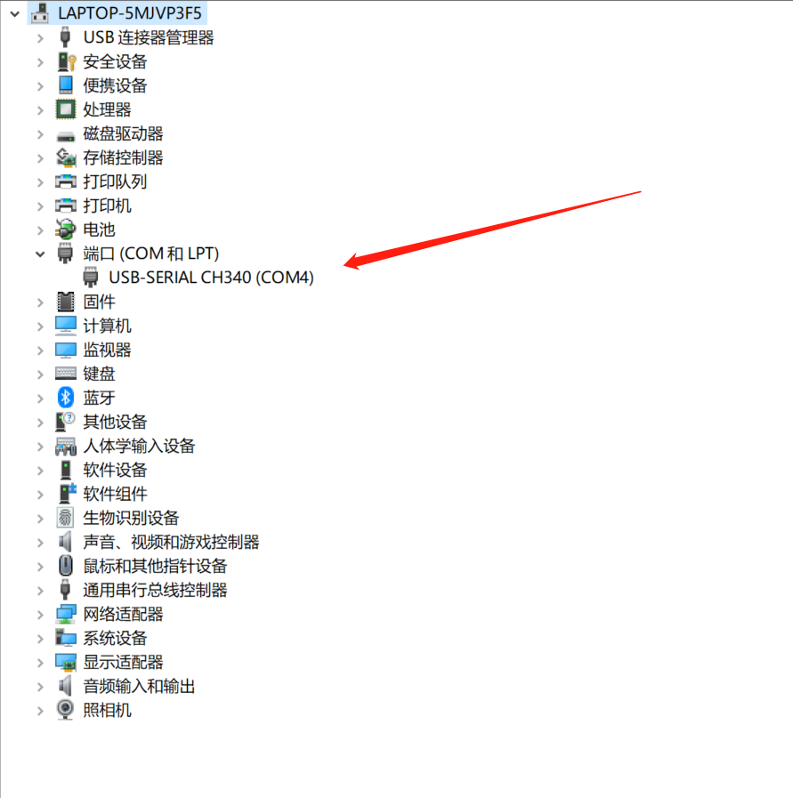

之前为了小型化,一直使用ch340E作为串口芯片,但是实际使用过程中,340E的故障率很高。开始以为是自己焊接技术的问题,所以换了一片又一片,直到能用了。后来测试完了拿去回流焊,问题还是一样的,很大概率会显示这样,时好时坏,用起来稳定性很差。想知道还有没有其他的稳定点的替代产品,至少不会每次都花大量时间来处理这个串口的问题的。

您好,如上信息提示设备已经被主机识别了,但是驱动没有匹配。麻烦又见点击“属性”,看下提示是否为驱动程序未安装,若是,则安装如下链接中的驱动:
http://www.wch.cn/downloads/CH341SER_EXE.html
此外,PCB Layout部分,建议usb信号线周边及背面敷铜,不要有电源等其他大电流走线。

你好,周边已经覆铜了的,我把铜区隐藏了,然后,驱动也是正常的,只是这个芯片经常识别不到。能识别到这一块是以前板子的,基本上就是,这个芯片要拆卸更换、拆卸更换好多次,才有概率能够识别好。偶尔短暂能用了,然后串口通信了一段时间,又变成了无法识别的状态。购买芯片的渠道是立创商城和淘宝,两个平台上的情况都是一样的。
