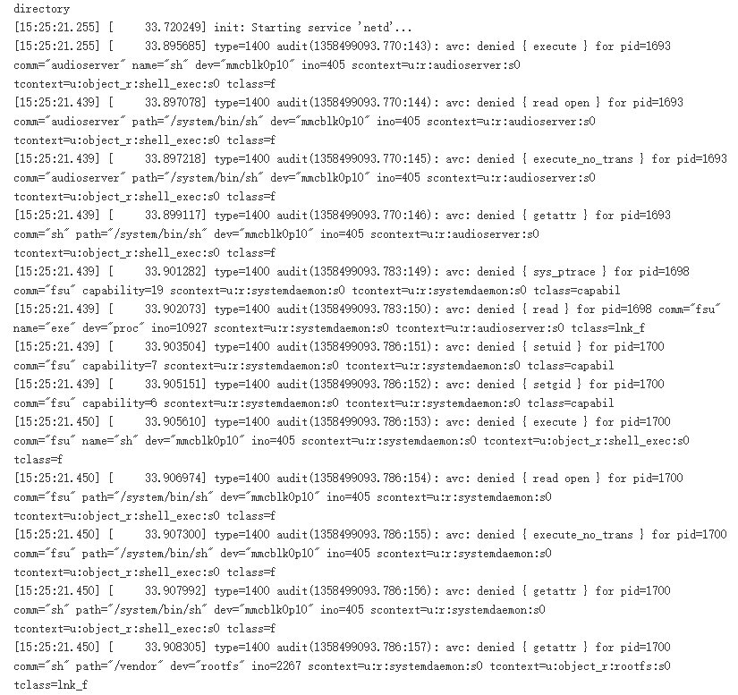

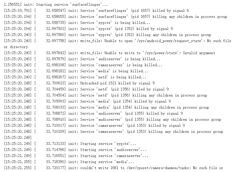

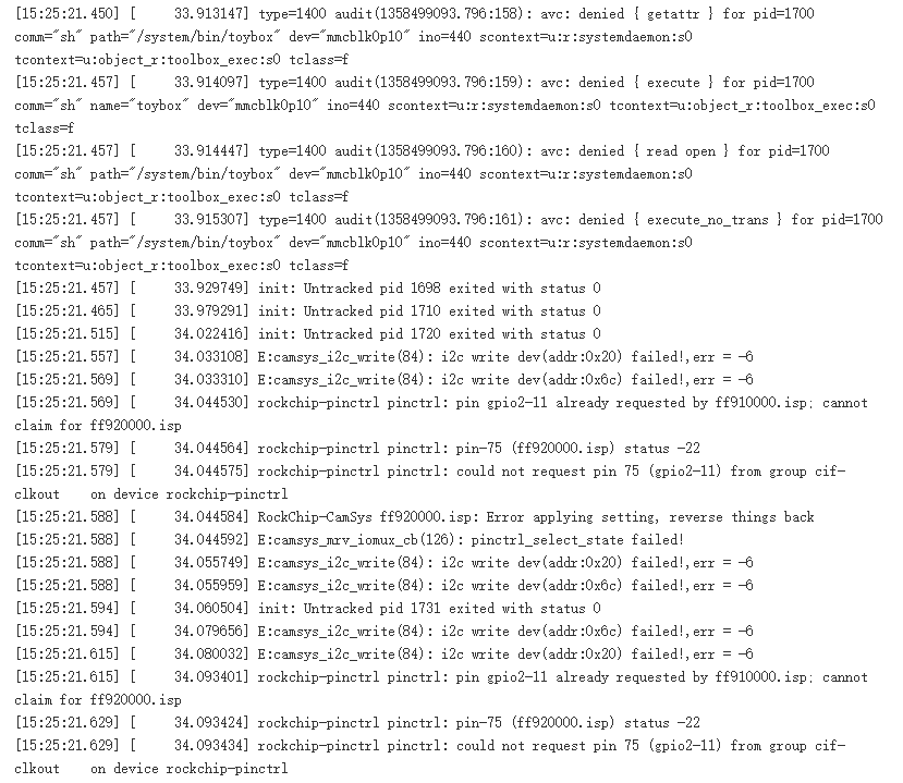

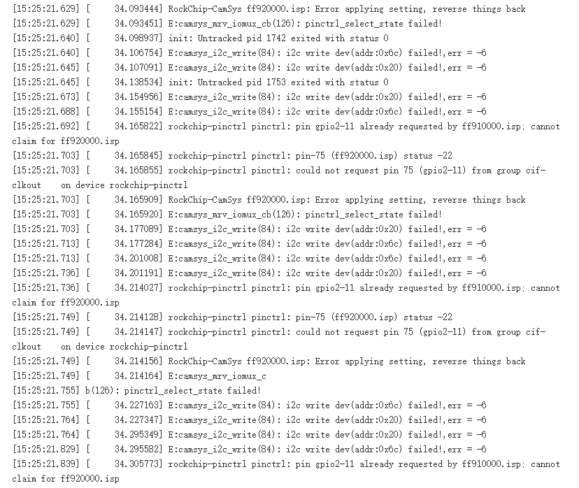

RK3399上写Android7.1固件没问题,正常开机。但是,用AndroidTool工具单独烧写内核编译出来的kernel.img和resource.img,开机的时候出现如下错误
