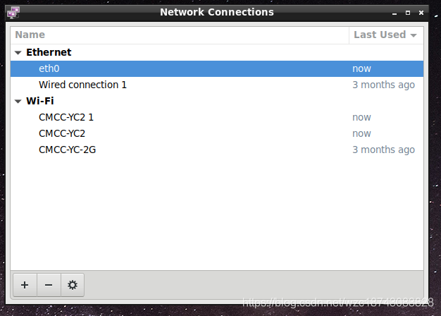

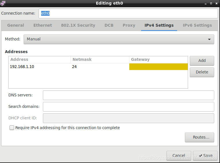

5.4 配置SOM-RK3399板子的IP
  • 右键单击无线网络信号标志,选择"Edit Connections…"菜单
  • 选择以太网口eth0
  • 配置以太网口eth0的IP地址(只需要配置Address,Netmask是自动设置的)
  • 命令行查看以太网口eth0的IP

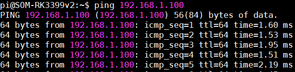

6.1.5 在UBuntu18.04本机上测试搭建的NFS服务器是否成功
将共享目录挂载到UBuntu18.04本机上的/mnt目录,随便在som_rk3399_nfs目录中或者/mnt中创建一个文件,看som_rk3399_nfs目录和/mnt中是否都存在.
192.168.1.10是Ubuntu主机的IP地址。或者使用localhost(127.0.0.1)测试
$ sudo mount -t nfs 192.168.1.100:~/Code/Projects/som_rk3399_nfs /mnt -o nolock #(注意:这种方式是不行的,必须使用绝对路径使用~挂载会失败,输出如下的内容:)
mount.nfs: access denied by server while mounting localhost:~/Code/Projects/som_rk3399_nfs
$ sudo mount -t nfs localhost:/home/bruce/Code/Projects/som_rk3399_nfs /mnt -o nolock

6.2.3 测试和Ubuntu18.0.4的网络是否连通
Ubuntu18.0.4的主机的IP是192.168.1.100,SOM-RK3399板子的IP地址是192.168.1.10,它们之间是通过一根网线连接的。
在SOM-RK339开发板上ping Ubuntu18.04(可以ping通,如下图所示)

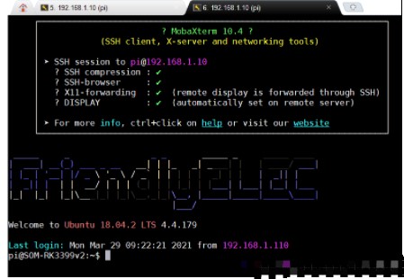

7.2 打开MobaXterm连接开发板

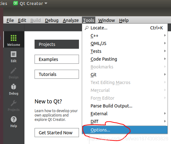

打开Qt Creator选择Tools–>Options

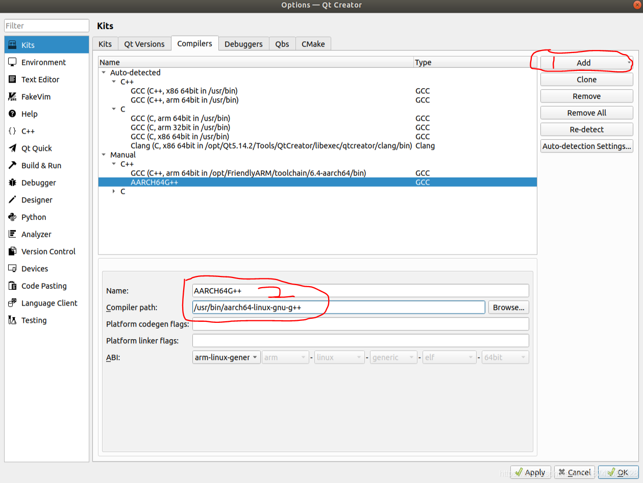

8.1 配置编译器
  • 配置g++编译器
  • 配置gcc编译器

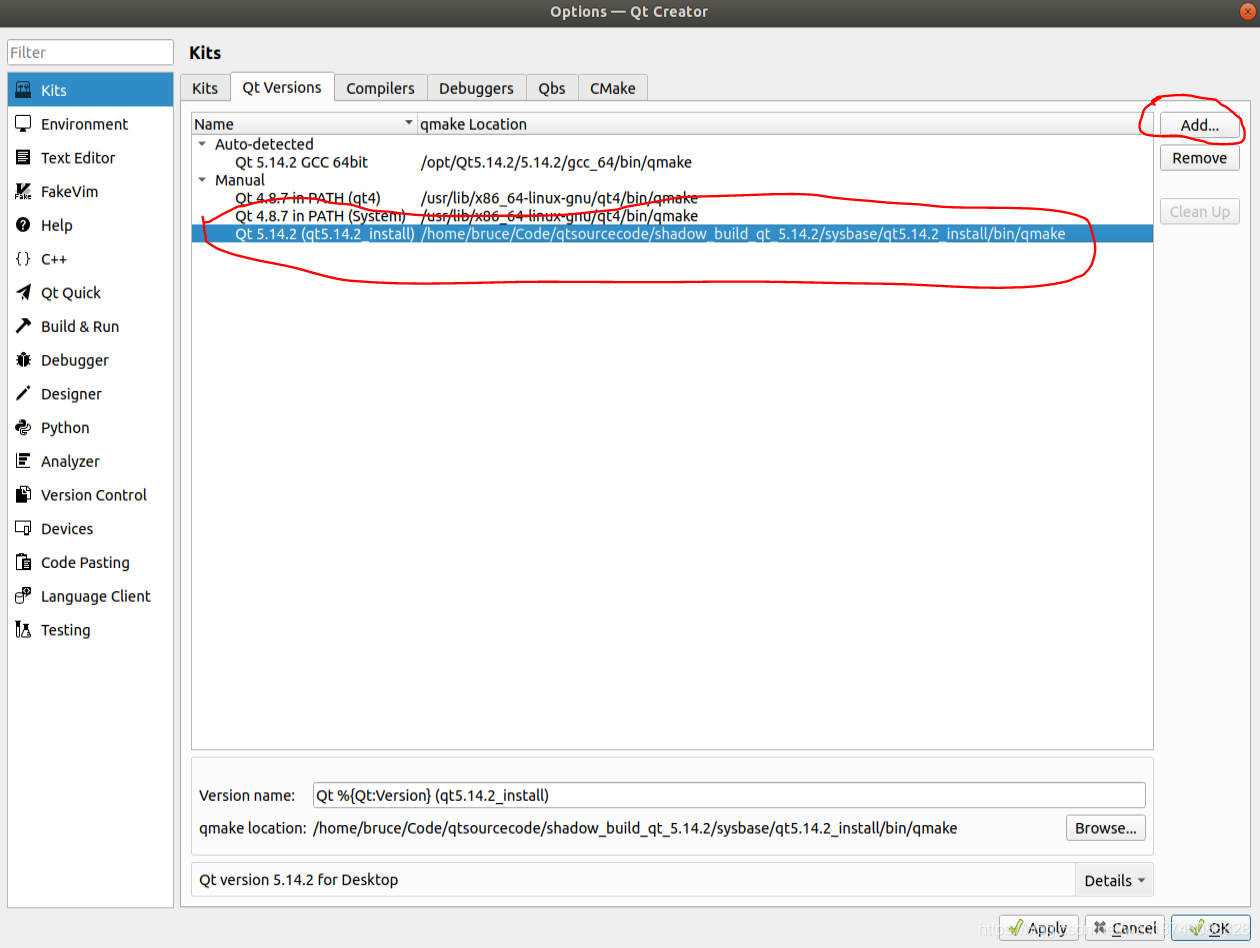

8.2 配置Qt的版本
选择的是自己编译Qt源码安装目录下的qmake

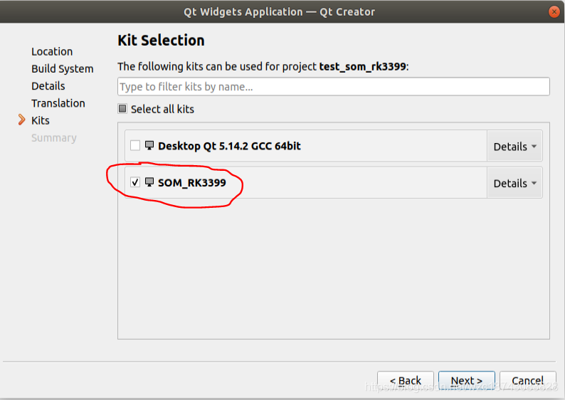

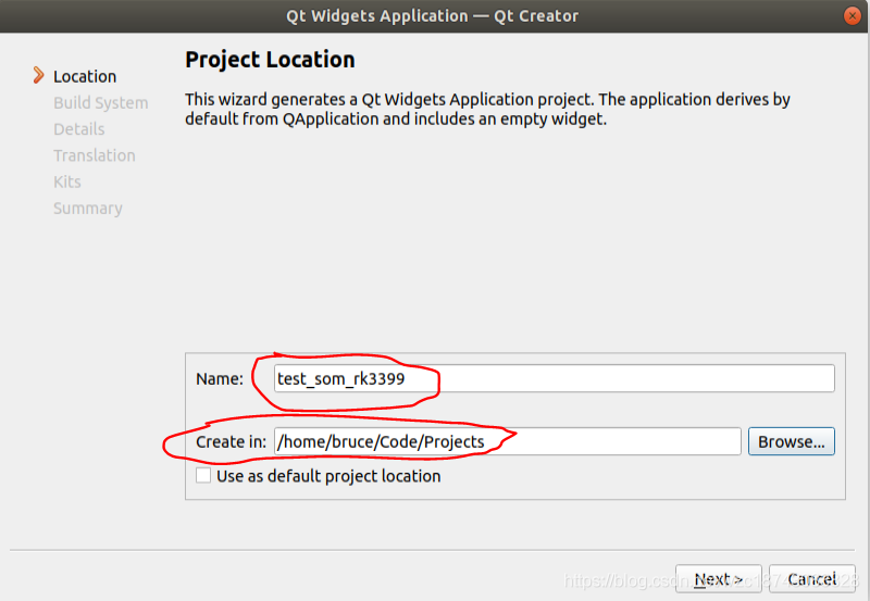

10.1 在Ubuntu18.0.4打开QCreator创建一个测试工程

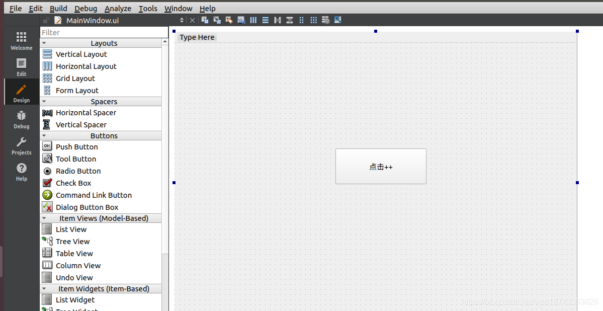

10.2 在主界面添加一个按钮并实现一个槽用来更改按钮的文本
按钮相应clicked()的槽
void MainWindow::on_testButton_clicked()
    auto curtext = this->ui->testButton->text();
    if(curtext == tr("点击---"))
        this->ui->testButton->setText(tr("点击+++"));
    else
        this->ui->testButton->setText(tr("点击---"));

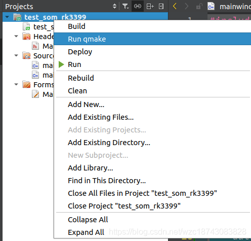

10.3 在Ubuntu18.04上只编译Qt测试工程
执行qmake
编译代码

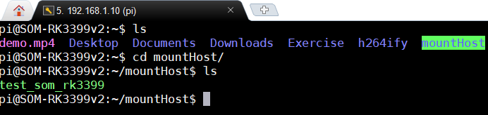

10.4 将编译成功的可执行文件test_som_rk3399拷贝到共享目录
bruce@bruce:~/Code/Projects/som_rk3399_nfs$ ls
test_som_rk3399

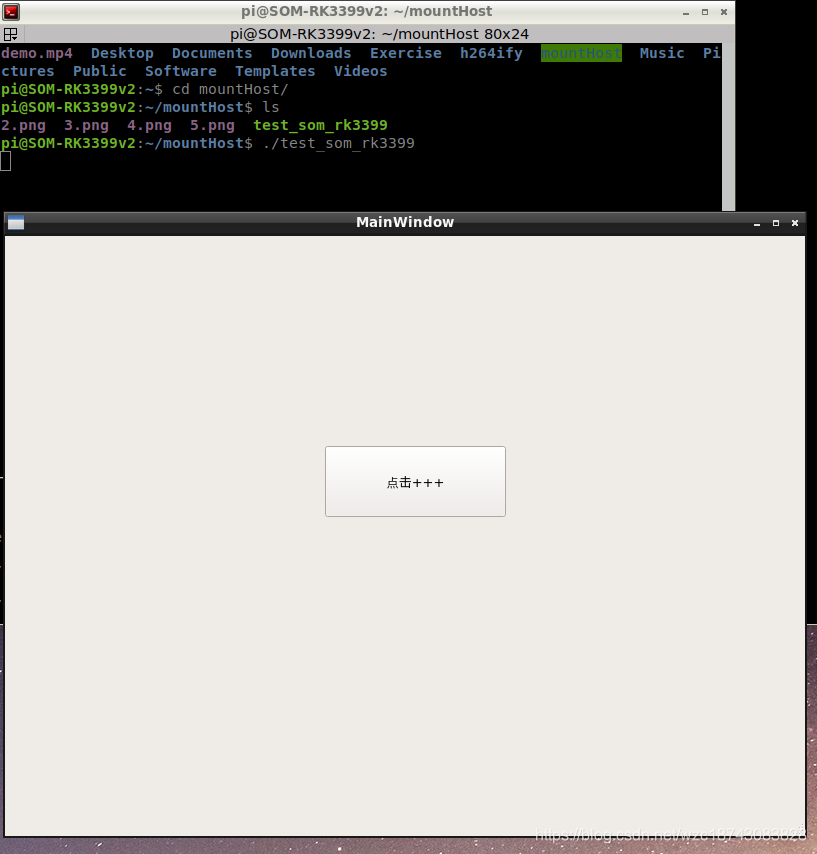

10.5 在SOM-RK3399开发板上执行./test_som_rk3399
