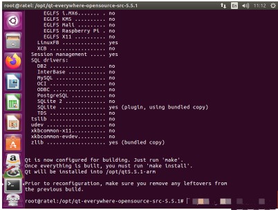

保存后,然后在 /qt-everywhere-opensource-src-5.5.1文件夹下创建一个脚本文件,
sudo gedit auto.sh
并添加以下内容:
#!/bin/sh
./configure
-prefix /opt/qt5.5.1-arm
-confirm-license
-opensource
-release
-make libs
-xplatform linux-arm-gnueabi-g++
-pch
-qt-libjpeg
-qt-libpng
-qt-zlib
-no-opengl
-no-sse2
-no-openssl
-no-cups
-no-glib
-no-dbus
-no-separate-debug-info
注意:
-prefix  /opt/qt5.5.1-arm    这里是编译后的安装目录,编译完成后会在对应目录上创建qt5.5.1-arm文件夹,此路径和文件名/opt/qt5.5.1-arm可以自定义
-xplatform linux-arm-gnueabi-g++    为交叉编译相关选择,因为我们在上一步修改了linux-arm-gnueabi-g++的qmake.conf文件,因此要指定为linux-arm-gnueabi-g++,如果你配置的是其他文件夹下的qmake.conf文件,要指定其他的文件夹/
修改该auto.sh文件权限并执行
sudo chmod u+x auto.sh
./auto.sh

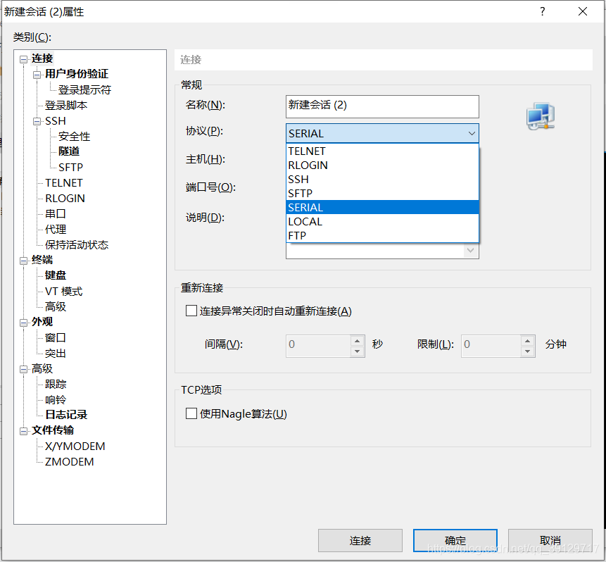

使用Xshell传输数据到开发板
将qt_xt_demo先从虚拟机中移动到windows端,使用Xshell工具利用串口连接到Rk开发板,其波特率一般为115200。
首先打开Xshall,选择新建
如果你要使用串口进行通信,协议选择SERIAL。

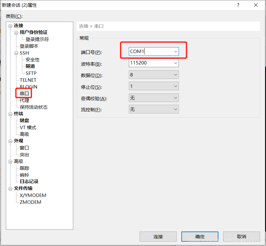

选择左侧菜单栏的  串口 选项,之后选择正确的端口号一般是COM3 或者 COM4
连入开发板之后,使用账号和密码进行登录。
