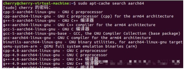

接下来下载交叉编译工具aarch64-linux-gnu-gcc
查看哪些版本可以安装
sudo apt-cache search aarch64
(因时间等原因,大家的版本号有点差异,接下来的编译器版本号安装,要看清自己系统下有哪个版本编译器就安装对应的即可)

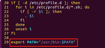

将/usr/bin目录添加到环境变量中,执行以下命令
sudo vi /etc/profile
在末尾添加如下内容:
export PATH="/usr/bin:$PATH"
输入命令,让环境变量生效
source /etc/profile

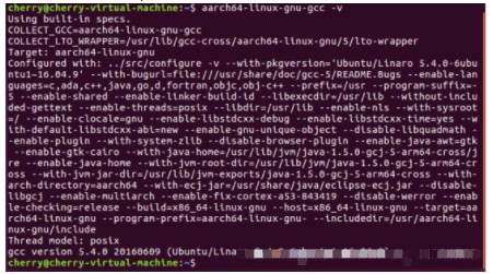

验证是否安装成功,查看里边的版本信息,里边有host是什么,target是什么
aarch64-linux-gnu-gcc -v
如下显示则安装成功

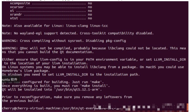

修改该文件权限并执行
sudo chmod 777 auto.sh
sudo ./auto.sh
编译成功会显示如下结果并生成Makefile文件
接着输入make进行编译,大概需要一个小时

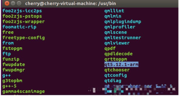

大约一分钟后,可以看见/usr/bin目录下出现了我们指定的安装目录/usr/bin/qt5.12.1-arm,表示ARM Qt库安装成功

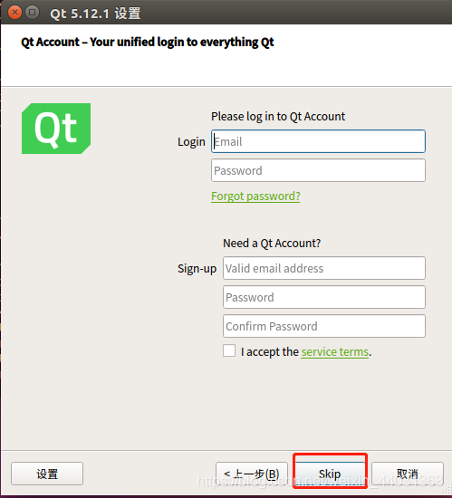

跳过注册,如果没有skip选项,是因为你的ubuntu联网了,关闭网络后重新运行即可

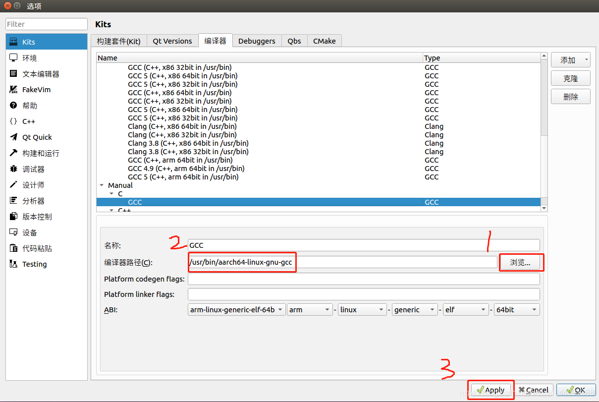

4.配置QtCreator

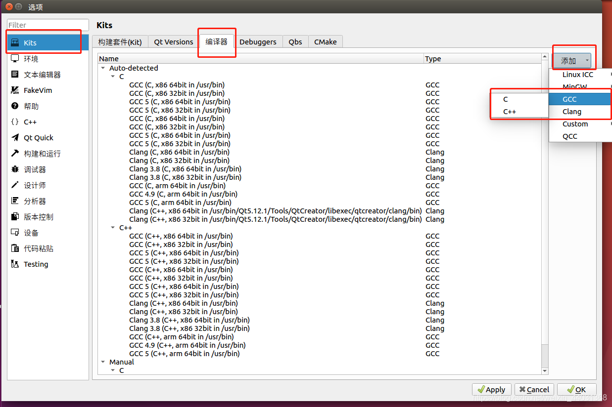

运行qt软件,点击菜单栏的工具->选项->Kits,在编译器栏中的编辑器添加我们前面安装的交叉编译工具,包括aarch64-linux-gnu-gcc与aarch64-linux-gnu-g++
接着点击Qt versions栏添加qmake,目录为交叉编译后安装的qt库目录

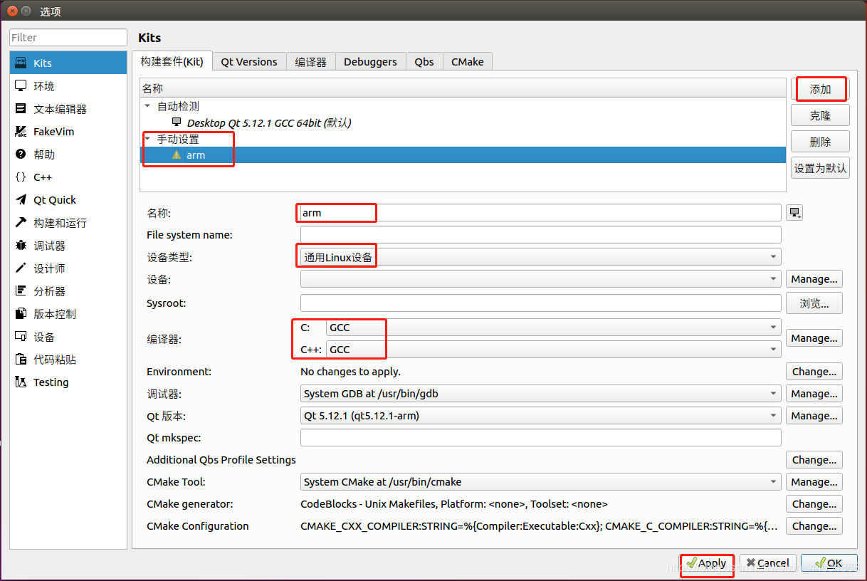

最后在构建套件栏目添加套件,如下图所示,包括名称、设备类型、编译工具、Qt版本等信息,如下图所示
配置完成后套件没有红色感叹号就ok了

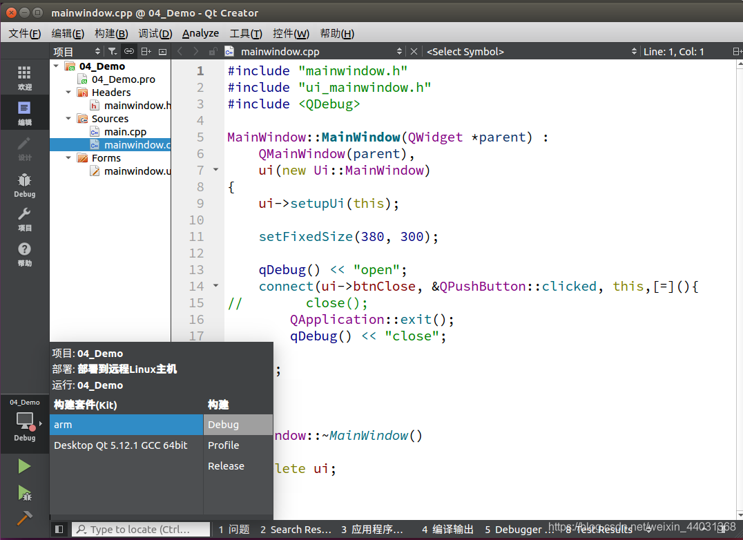

2.新建qt工程和编译
新建工程的时候注意勾选arm套件,其他和正常操作即可
我的测试程序04_Demo效果是,执行程序后输出open,界面开启后有个close按钮,点击按钮会关闭窗口并输出close

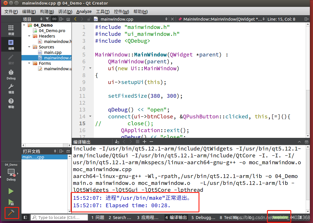

测试程序完成后,点击左下角PC图标,选择arm套件编译
点击左下角锤子构建生成应用(编译不运行,因为这是交叉编译器编译出的qt,不能在linux平台运行,要在arm平台运行),输出框正常,编译完成
生成的可执行程序在你的工程目录下

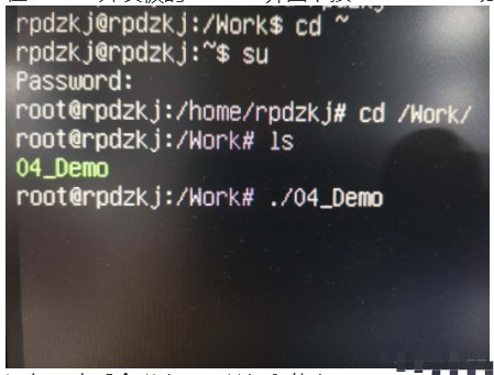

3.移植qt可执行程序到rk3399运行
将04_Demo可执行程序通过u盘拷贝到rk3399开发板任意目录下,我的是/Work目录
在rk3399开发板的Ubuntu界面下按Ctrl+Alt+F1切换到字符界面(终端界面),找到qt所在路径输入su命令,切换到root权限后执行./04_Demo
运行程序后会弹出界面并打印信息
注:如果在ubuntu界面终端命令行执行Qt程序后可打印信息,不能显示界面,则按Ctrl+Alt+F1切换到字符界面命令行执行,界面就会出来,也不知道为什么
