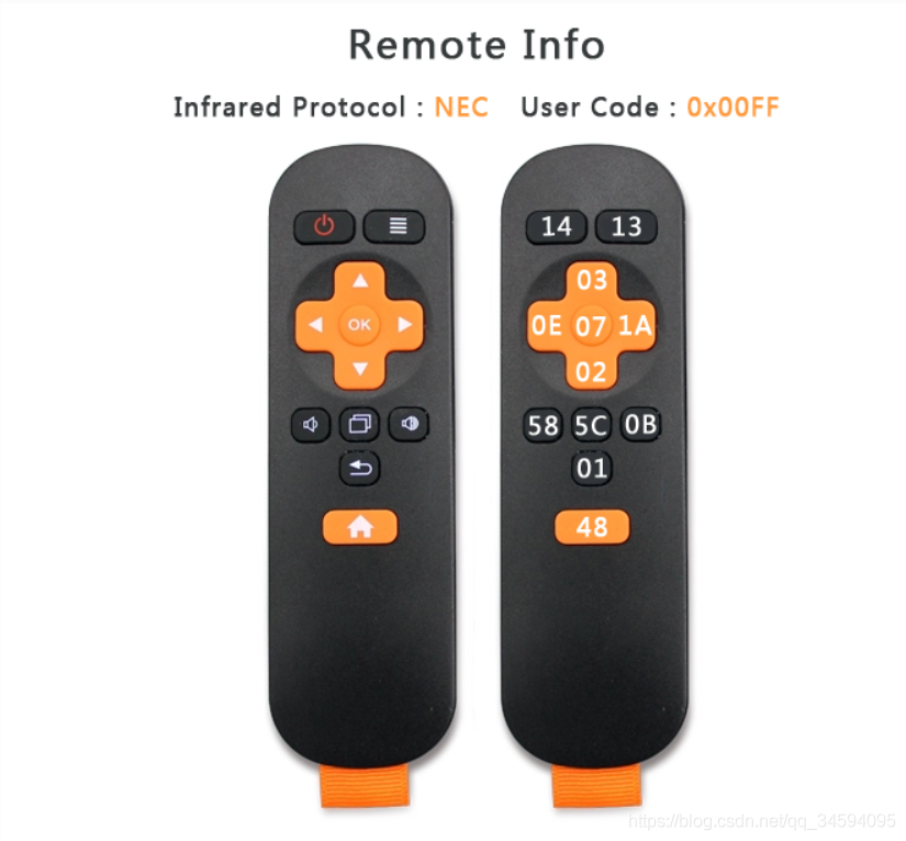

以上两种方式处理之后,每按下一次内核日志会出现类似下列的打印;
<6>[ 1579.248716] USERCODE=0xdd72
<6>[ 1579.275517] RMC_GETDATA=f1
问题来了,客户提供的键值表用户码为72DD,power键的键值为0E;为什么android内核获取的不一致呢?
虽然不一致,但是能看到以下的规律;
①72DD和72DD 十六进制 前两位和后两位置换
②0E(0000 1110)和F1 (1111 0001)按位取反
我们找一个firefly的遥控器确认一下是否如此,另外由4.1结合下图可知dts配置和android内核获取的一致(遥控器键值表中的的码值需要按位取反);
在配置dts前,我们用getevent看下是否能获取到linux键值;按下power键获取如下Linux键值;
/dev/input/event0: 0001 0069 00000001
/dev/input/event0: 0000 0000 00000000
0x0069为16进制,对应的10进制为105,对应的linux键值在kernel/include/dt-bindings/input/input.h宏定义,其中105对应的是KEY_LEFT,那就不对了,目前红外码值与Linux键值还没有对应上;按照下列方式在dts种将码值和Linux键值对应;
