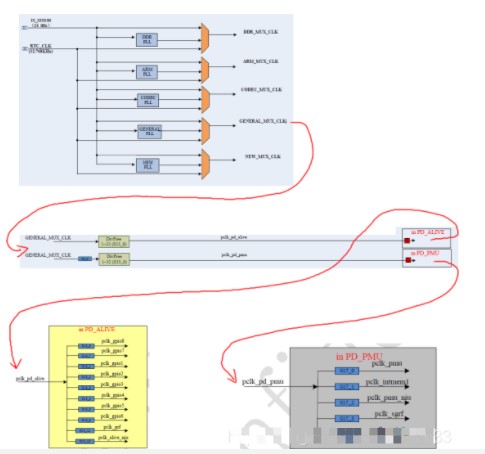

5.2 3288原理图
  • GPIO:General-Purpose Input/Output,通用的输入输出口
  • CRU:Clock & Reset Unit,使用和复位单元 通过CRU使能某一个GPIO模块
  • PMU:Power Managerment Unit,电源管理单元 有设置GPIO0的功能寄存器
  • GRF:General Register Files,通用寄存器文件 设置GPIO1~8的功能寄存器
板上的晶振时钟通过,GENERAL PLL倍频,通过选择器进入GeNERAL_MUX_CLK。GENERAL_MUX_CLK通过分频,一路给了PD_ALIVE,一路给了PD_PMU。PD_ALIVE提供GPIO1~8的时钟,PD_PMU提供GPIO0的时钟。3
