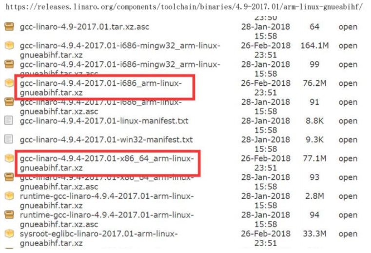

我们学习的 i.MX6ULL 是 arm 架构的,所以我们需要使用支持 arm 的编译器并且该编译器在 X86 架构下运行,这个编译器我们通常称为交叉编译器。arm 交叉编译器有很多种,我们使用 Linaro 公司的 arm 交叉编译器,下载地址:
在上图中有多种 arm 交叉编译器,我们需要根据安装的 Ubuntu 系统来选择对应的版本下载:如果安装的是 Ubuntu 32 位的系统我们需要下载 gcc-linaro-4.9.4-2017.01-i686_arm-linux-gnueabihf.tar.xz;如果安装的 Ubuntu 是 64 位系统我们需要下载
gcc-linaro-4.9.4-2017.01-x86_64_arm-linux-gnueabihf.tar.xz。这两种版本的交叉编译器我们已经放在了光盘资料的“i.MX6UL 终结者光盘资料 1_开发及烧写工具1、交叉编译器”目录下。

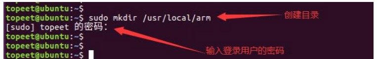

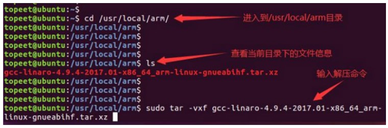

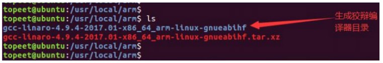

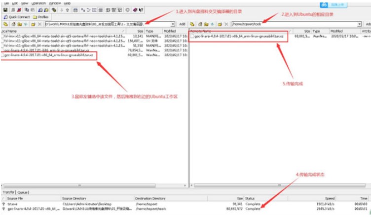

下面我们开始在 Ubuntu 下搭建 arm 交叉编译器,由于我们安装的是 Ubuntu 64 位系统,所以我们选择使用编译器“gcc-linaro-4.9.4-2017.01-x86_64_arm-linux-gnueabihf.tar.xz”。首先我们需要通过 ssh文件传输工具把 arm 交叉编译器拷贝到 Ubuntu 系统下。我们在 Ubuntu 的用户根目录下建立文件夹“tools”,
用来保存一些开发用到的工具。然后使用 ssh 文件传输工具将 arm 交叉编译器传输到我们刚才在 Ubuntu 系统下创建的“tools”目录下,如图 89.1.2 所示:

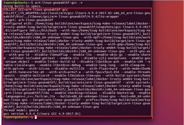

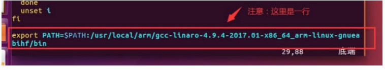

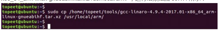

然后我们在终端输入“sudo vi /etc/profile”命令,在文件的最后输入:“exportPATH=$PATH:/usr/local/arm/gcc-linaro-4.9.4-2017.01-x86_64_arm-linux-gnueabihf/bin”修改环境变量,如图89.1.7 所示:
