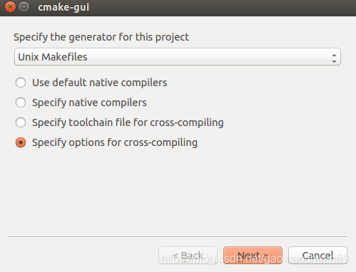

2、Specify the generator of project
点击上图中Configure ,配置如图:
选择Unix Makefiles ,选中Specify options for cross-compiling,点击 Next。

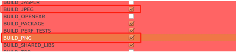

4、设置编译选项
勾上 BUILD_JPEG 和 BUILD_PNG ,根据需求也可以勾选其他选项。
配置安装目录,系统默认/usr/local,为了避免交叉编译后的库替换原有的库,我把路径改为 /usr/local/arm/opencv-arm
