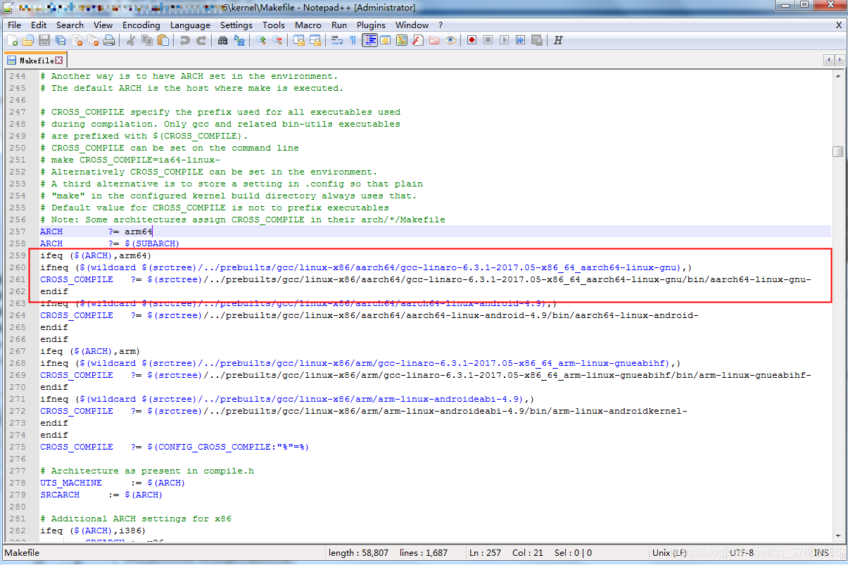

一、64位的rk3399 ARM编译器的位置。
1、在kernel/Makefile文件里面CROSS_COMPILE指定编译器位置。

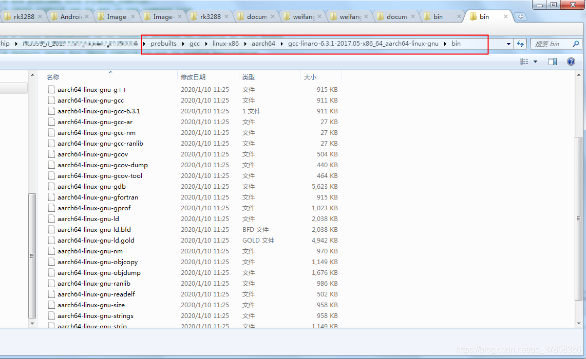

2、编译器具体的位置。
3、用编译器编译C文件。prebuilts/gcc/linux-x86/aarch64/gcc-linaro-6.3.1-2017.05-x86_64_aarch64-linux-gnu/bin/aarch64-linux-gnu-gcc -o test test.c -static

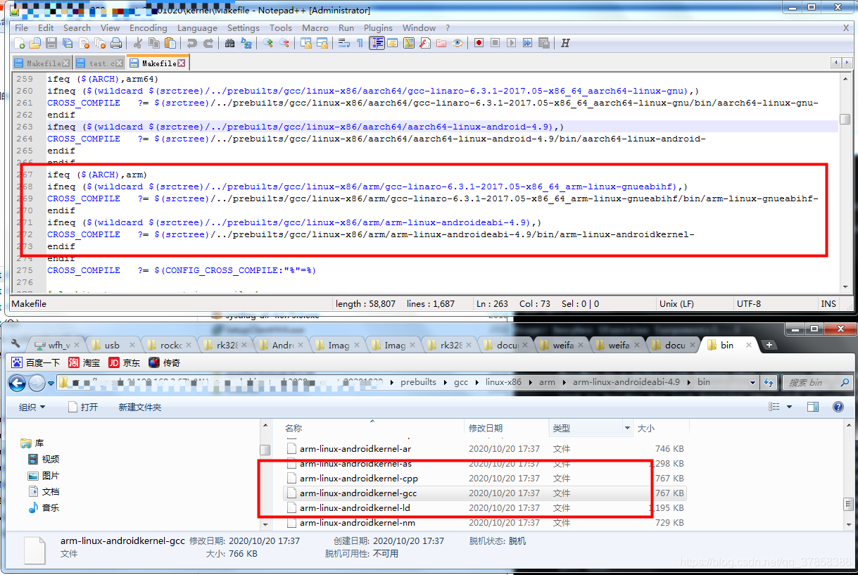

二、32位RK3288的编译器路径。
RK android 平台arm编译器的位置
2、编译器具体的位置。
二、32位RK3288的编译器路径。
