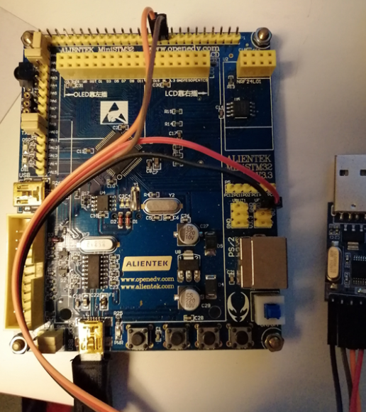

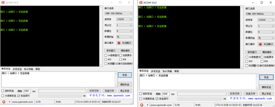

此程序为STM32F103RCT6单片机UART1 与UART3两个个串口通讯实验,UART1与UART3互相收发信息。两个串口需要同时与电脑相连接。串口1利用STM32自身串口,串口3通过CH340模块与电脑USB通讯。
串口1给串口3发送数据,串口3接收后打印“串口1给串口3发送数据” 串口3给串口1发送数据,串口1接收后打印“串口1给串口3发送数据”
硬件连接图
实验结果图
