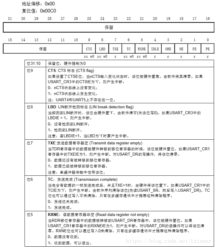

<1>:USART->SR(状态寄存器)
<2>USART->DR(数据寄存器)

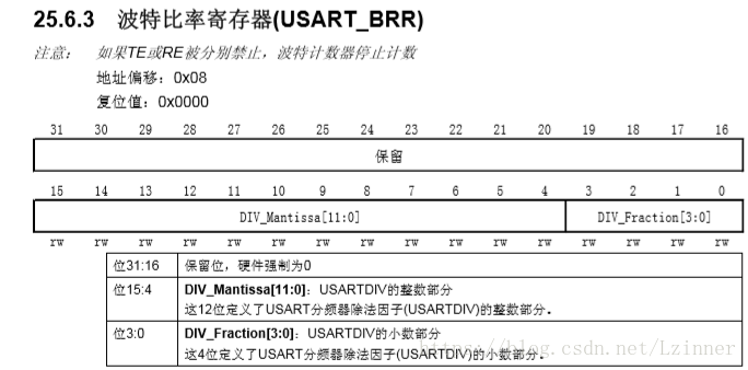

<3>USART->BRR(波特率寄存器)

//设置波特率
USART1->BRR=mantissa;
