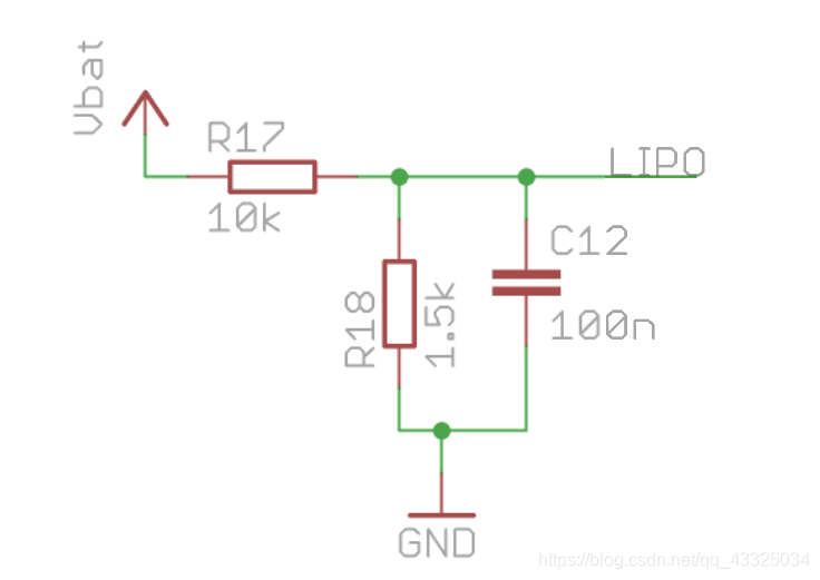

查询原理图,可知使用PA5引脚检测分压过的电池电压信号:
在CubeMX中选择PA5引脚,选择GPIO_analog,并设置为ADC2_IN5
