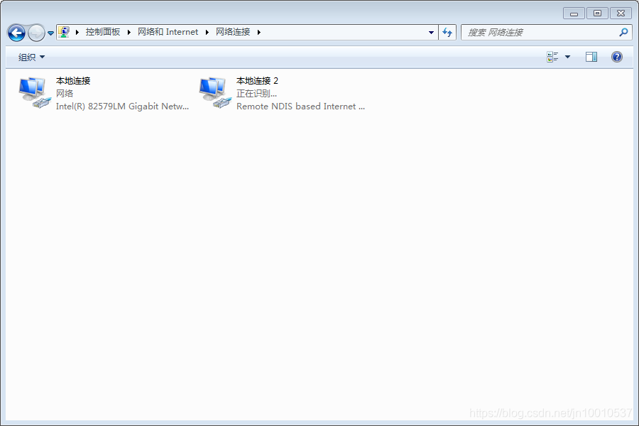

Window10系统配置计算棒网络共享(NAT)
RK1808人工智能计算棒可以通过配置Windows上位机的NAT功能和桥接功能进行网络共享,实现计算棒联网,推荐使用NAT.
1.背景
RK官方教程:
Window7/10系统配置NAT功能
打开“网络和共享中心”->“更改适配器设置”,“本地连接”是本地网卡设备,“本地连接 2”是计算棒网卡设备(带有RNDIS的表示计算棒网卡设备)。
选择“本地连接”,右键打开“属性”->“共享”,勾选“允许其他网络用户用过此计算机的Internet连接来连接”,点击“请一个专用网络链接”,选择“本地连接 2”,点击“确定”退出,点击“确定”后会提示虚拟网卡的ip地址可能会改变。
