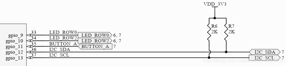

一,硬件连接
如图的连接,I2C的两根信号都通过R6,R7上拉,通过这点可知与LSM303的通信波特率是400khz。
