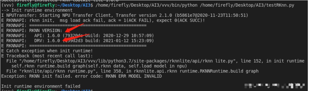

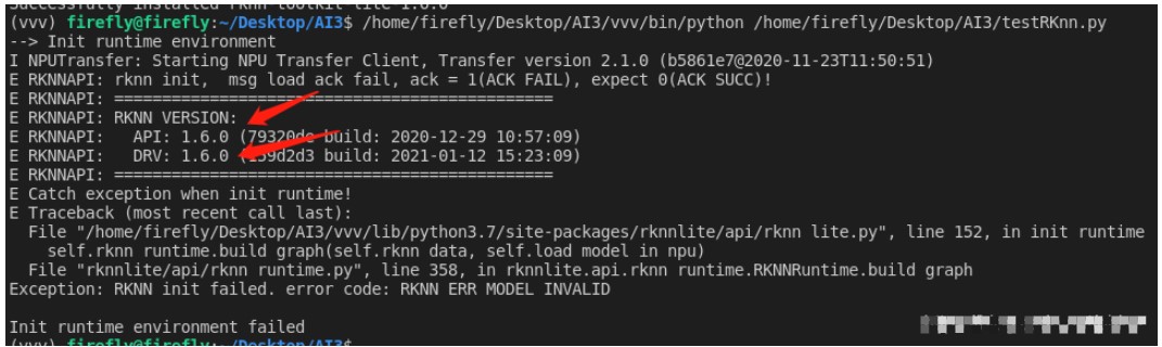

更新RK3399Pro的NPU驱动到1.6.0
sudo apt update
sudo apt install firefly-3399pronpu-driver
执行后自己的测试代码后, 虽然报错, 但是可见驱动已升级到 1.6.0,
–> Init runtime environment
I NPUTransfer: Starting NPU Transfer Client, Transfer version 2.1.0 (b5861e7@2020-11-23T11:50:51)
E RKNNAPI: rknn_init, msg_load_ack fail, ack = 1(ACK_FAIL), expect 0(ACK_SUCC)!
E RKNNAPI: ==============================================
E RKNNAPI: RKNN VERSION:
E RKNNAPI: API: 1.6.1 (f78b668 build: 2021-05-17 16:34:14)
E RKNNAPI: DRV: 1.6.0 (159d2d3 build: 2021-01-12 15:23:09)
E Catch exception when init runtime!
E Traceback (most recent call last):
File “/home/firefly/Desktop/AI3/vvv/lib/python3.7/site-packages/rknnlite/api/rknn_lite.py”, line 155, in init_runtime
self.rknn_runtime.build_graph(self.rknn_data, self.load_model_in_npu)
File “rknnlite/api/rknn_runtime.py”, line 358, in rknnlite.api.rknn_runtime.RKNNRuntime.build_graph
Exception: RKNN init failed. error code: RKNN_ERR_MODEL_INVALID
Init runtime environment failed

报错Exception: RKNN init failed. error code: RKNN_ERR_MODEL_INVALID
尝试将API的版本和驱动的版本都改成了 1.6.0 都不行. 降低API版本的方法就是
pip uninstall rknn-toolkit-lite # 卸载已有版本
#下载whl文件
pip install rknn_toolkit_lite-1.6.0-cp37-cp37m-linux_aarch64.whl # 安装新版本
额外插一句, RKNN官方的github中, 1.6.0版本里面没有放 rknn_toolkit_lite-1.6.0-cp37-cp37m.xxxx.whl的whl文件. 可能是忘记了.
但是在百度网盘里放了.

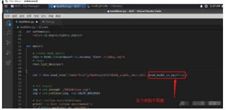

. 最后一个问题. Exception: RKNN init failed. error code: RKNN_ERR_MODEL_INVALID 这个问题中间放了好久,大概有半个多月 后来找到了原因, 在我要打算放弃RK3399pro的时候, 一位网友把他的模型发给我, 我试了一下, 还是不行. 他的模型在他哪里是可以跑的, 而在我这里不行… 看来问题出在我的代码上.
解决方法: 我的是如下的原因导致的
跑我自己的模型却如下错误. unpack_from requires a buffer of at least 8 bytes
sudo apt update
#下载whl文件
但是在百度网盘里放了.
解决方法: 我的是如下的原因导致的
