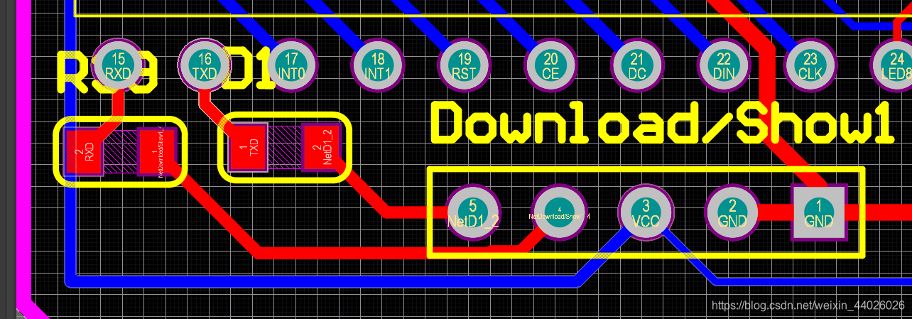

  接口PCB:(5个接口)
  连线:
  解决方法:
  1.单片机电源需要接USB的5V接口

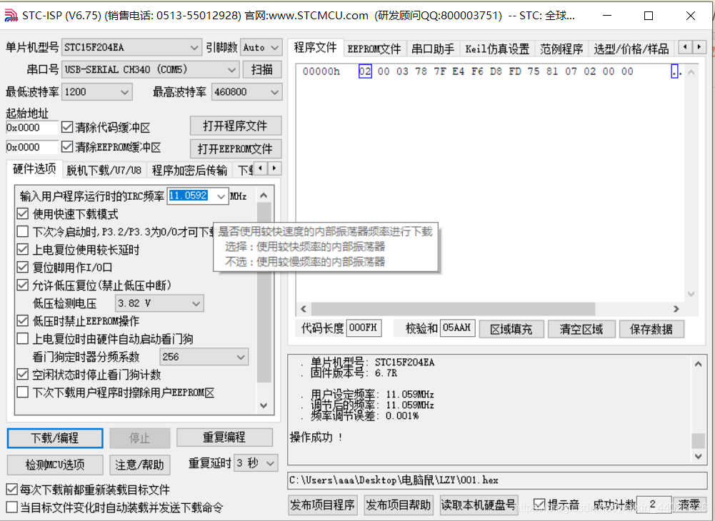

  2.最低波特率调到1200,最高波特率调到最大
  3.冷启动:点下载按钮后,断开GND线再接上
