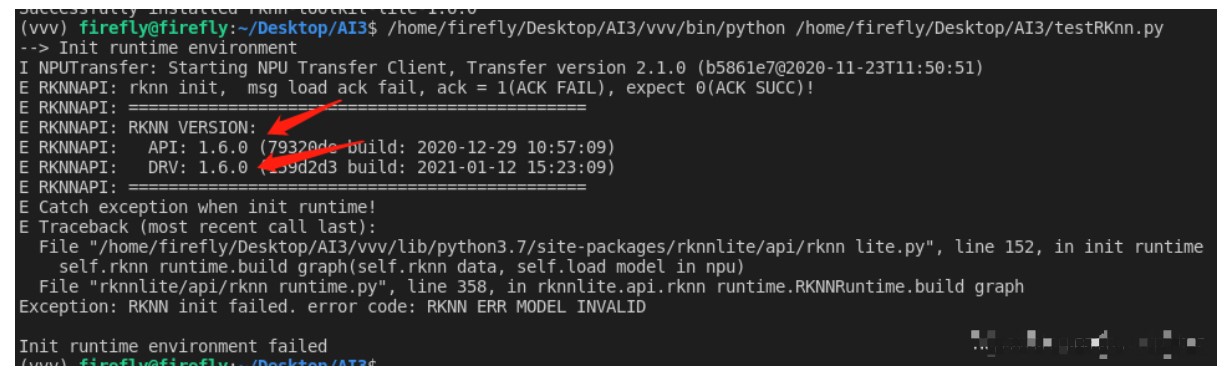

报错Exception: RKNN init failed. error code: RKNN_ERR_MODEL_INVALID
尝试将API的版本和驱动的版本都改成了 1.6.0 都不行. 降低API版本的方法就是
pip uninstall rknn-toolkit-lite # 卸载已有版本
#下载whl文件
pip install rknn_toolkit_lite-1.6.0-cp37-cp37m-linux_aarch64.whl # 安装新版本

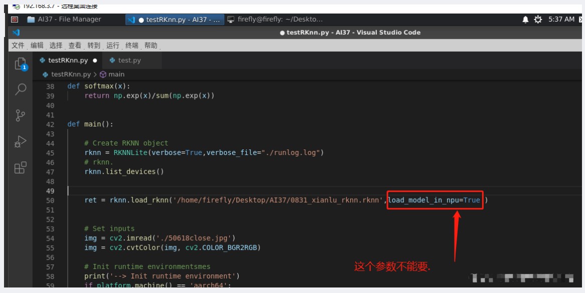

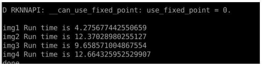

. 最后一个问题. Exception: RKNN init failed. error code: RKNN_ERR_MODEL_INVALID 这个问题中间放了好久,大概有半个多月 后来找到了原因, 在我要打算放弃RK3399pro的时候, 一位网友把他的模型发给我, 我试了一下, 还是不行. 他的模型在他哪里是可以跑的, 而在我这里不行… 看来问题出在我的代码上.
解决方法: 我的是如下的原因导致的
#下载whl文件
解决方法: 我的是如下的原因导致的
