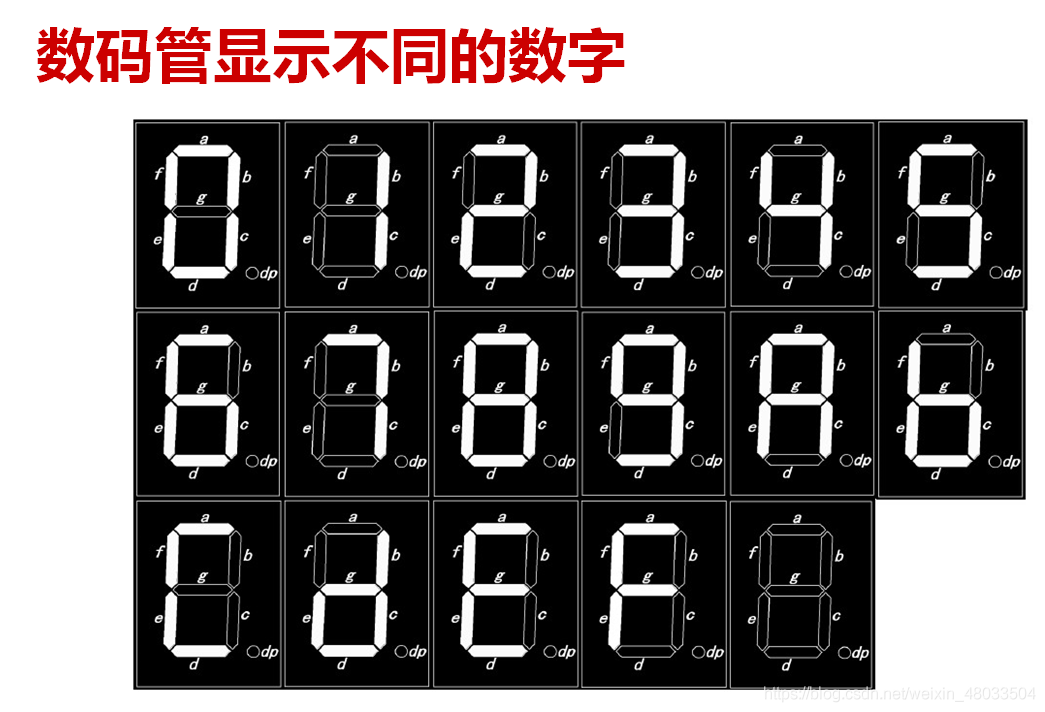

本文章主要介绍了数码管的原理,结合CC2530单片机和74HC595驱动,实现数码管动态显示数字的效果。
注意:
我们使用的是共阳极的数码管,低电平点亮对应的LED,比如我们要点亮数码管中的LED a,需要在Q0上输出低电平,即 让 Q0 = 0;
同学们自己完成上表。

const unsigned char LED7Code[]={0xC0,0xF9,0xA4,0xB0,0x99,0x92,0x82,0xF8,0x80,0x90};
// 0 1 2 3 4 5 6 7 8 9
