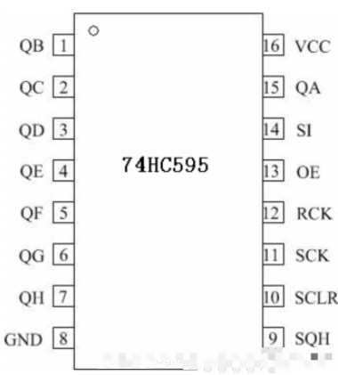

74HC595引脚图

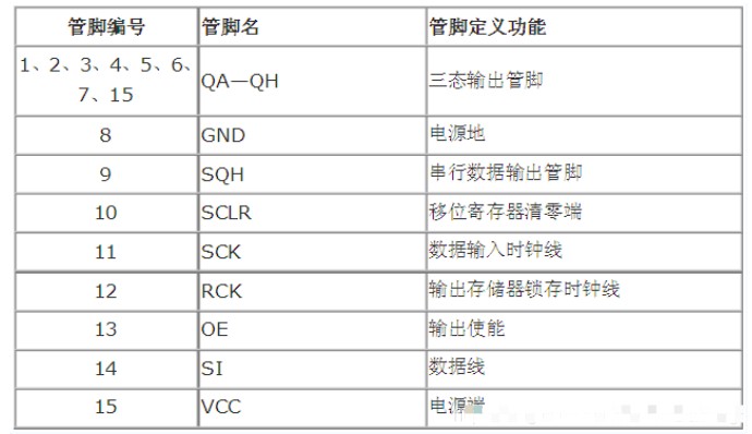

74HC595管脚功能

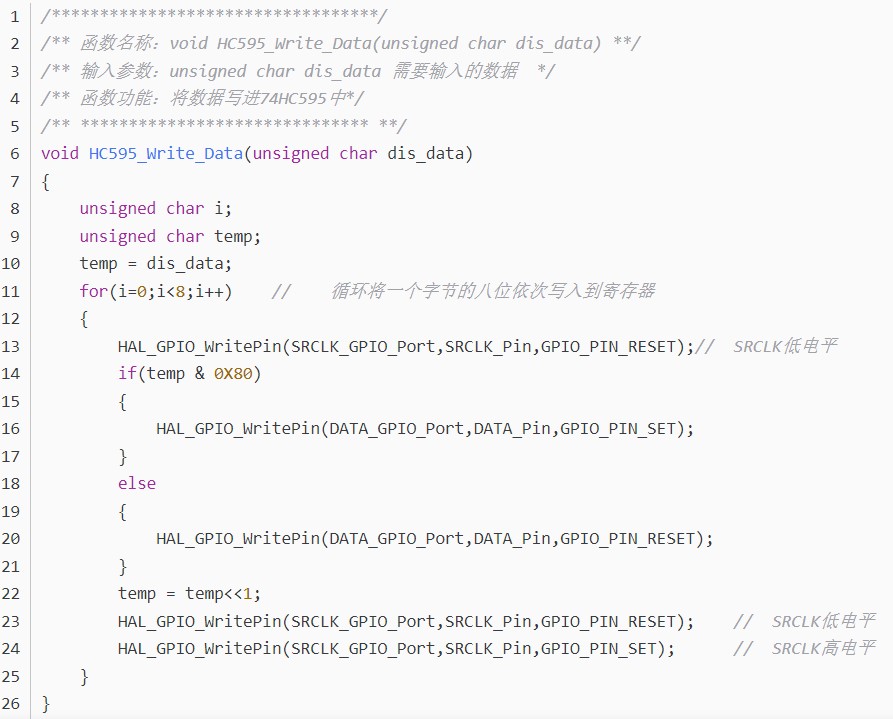

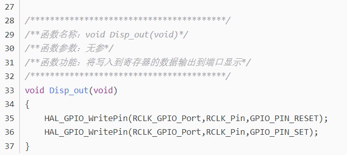

这样我们就可以写出595的驱动程序,如下:

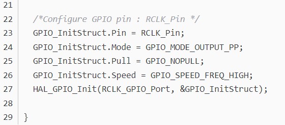

IO口初始化函数为: 都设置成推完输出,无上拉就行

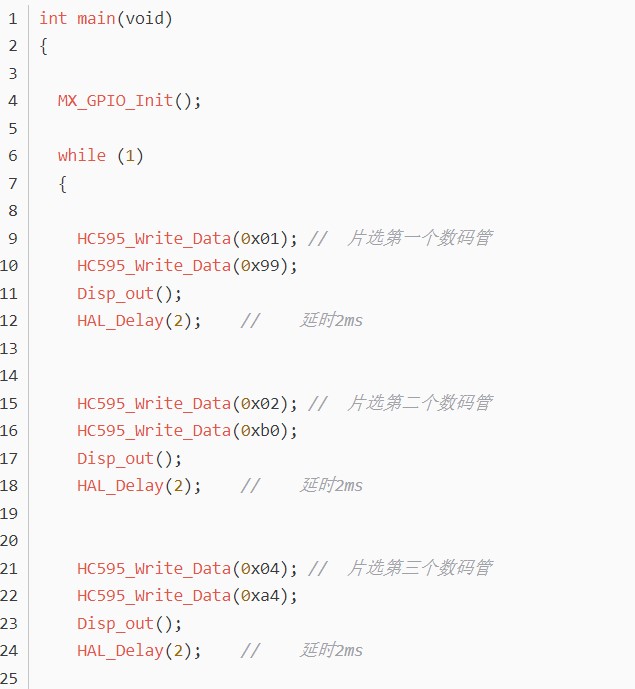

现在要动态显示1234
主函数代码为:

74HC595引脚图
74HC595管脚功能
现在要动态显示1234
主函数代码为:
