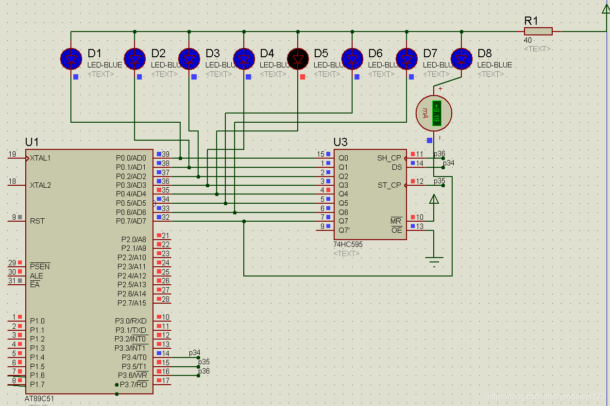

如何利用74HC595实现一个流水灯的效果?
74HC595
李剑
2021-11-2 11:53:46

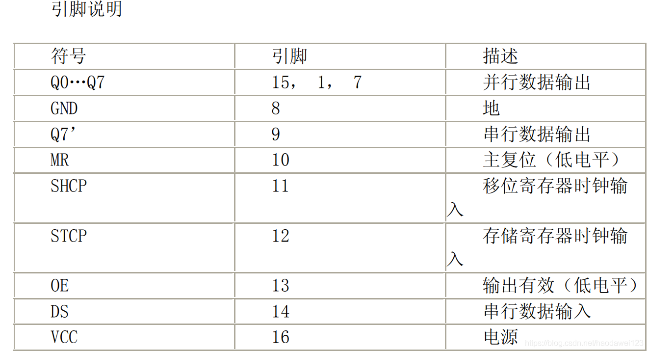

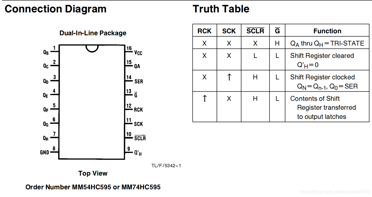

当 MR 为高电平,OE 为低电平时,数据在 SHCP 上升沿进入移位寄存器,在
STCP 上升沿输出到并行端口。
74595 的数据端:
QA–QH: 八位并行输出端,可以直接控制数码管的 8 个段。
QH’: 级联输出端。我将它接下一个 595 的 SI 端。
SI: 串行数据输入端
74HC595 是具有 8 位移位寄存器和一个存储器,三态输出功能。 移位寄存
器和存储器是分别的时钟。数据在 SCHcp 的上升沿输入,在 STcp 的上升沿进入
的存储寄存器中去。如果两个时钟连在一起,则移位寄存器总是比存储寄存器早
一个脉冲。移位寄存器有一个串行移位输入(Ds),和一个串行输出(Q7’),
和一个异步的低电平复位,存储寄存器有一个并行 8 位的,具备三态的总线输
出,当使能 OE 时(为低电平),存储寄存器的数据输出到总线。
74595 的控制端说明:
/SCLR(10 脚): 低点平时将移位寄存器的数据清零。通常我将它接 Vcc。
SCK(11 脚):上升沿时数据寄存器的数据移位
。QA–>QB–>QC–>…–>QH;下
降沿移位寄存器数据不变。(脉冲宽度:5V 时,大于几十纳秒就行了。)
RCK(12 脚):上升沿时移位寄存器的数据进入数据存储寄存器,下降沿时存储寄
存器数据不变
。通常我将 RCK 置为低点平,当移位结束后,在 RCK 端产生一
个正脉冲(
5V 时,大于几十纳秒就行了。我通常都选微秒级
),更新显示数据。
/G(13 脚): 高电平时禁止输出(高阻态)。如果单片机的引脚不紧张,用一个引
脚控制它,可以方便地产生闪烁和熄灭效果。比通过数据端移位控制要省时省力。
下面的代码实现一个流水灯的效果
#include
#include “intrins.h”
typedef unsigned int u16;
typedef unsigned char u8;
***it sck=P3^6;//移位寄存器时钟信号
***it rck=P3^5;//存储寄存器时钟信号
***it ser=P3^4;//串行输入
void Delay10ms() //@12.000MHz
unsigned char i, j;
i = 117;j = 184;do{ while (--j);} while (--i); }
void delay(u8 i)
while(i–);
void Hc595(u8 sdata)
int i;
for(i=0;i<8;i++)
sck=1;
ser=sdata>>7;//取最高位
sdata<<=1;//将次高位移到最高位
sck=0;//先给一个下降沿
nop
nop
sck=1;//再给一个上升沿,让595移位一次
}rck=0;_nop_();_nop_();rck=1; }
void main()
u8 i;
i=1;
while(1)
Hc595(i);
i=
crol
(i,1);//循环左移一位
Delay10ms();
